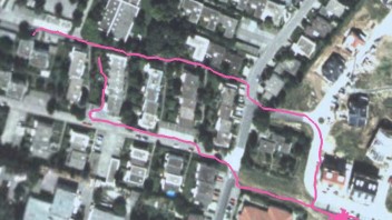

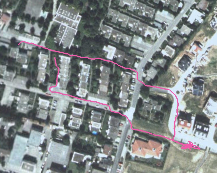

LuciferHm, da müssten wir mal die weiteren Parameter betrachten, bevor Du zu dieser Aussage kommst. Ich hab meine heute morgen geflasht, schlechter ist sie auf keinen Fall geworden - siehe Bild, das ist mit der neuen Firmware und ziemlich langsam zu Fuß.
Hast Du den Kompass aus?
Hast Du guten Empfang?
Wie ist dein Logger eingestellt (sekündlich, Richtung, Geschwindigkeit, pro Meter, Mischung, ... ) ?
