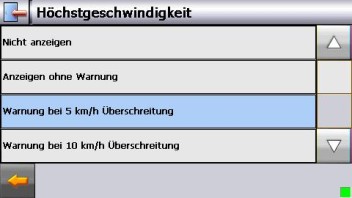

    ich habe bei mir "Warnung bei 5 km/h Überschreitung" eingestellt (siehe Foto).

    Und es war keine Falscheinstellung meinerseits (könnte man ja schnell drauf kommen). Der Screen-Shot am Anfang des Threads zeigt ja meine Einstellung (5 km/h).
