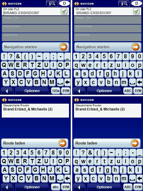

  • Hi Leut´s,
    ...für die, die es mögen und weil im Forum immer wieder der Wunsch nach einem Bindestrich auftaucht, zwei modifizierte QWERTZ-Tastaturen - ohne eine neue Pro- und Kontradiskussion zu Tastengrößen, Ziffernzeilen usw. entfachen zu wollen. Es muss schlussendlich jeder selbst wissen, ob er eine "Fingereingabe" oder "Styluseingabe" machen will. Auch der "große" Ziffernblock hat seine unbestrittenen Vorteile. Aber dank usi haben wir eine QWERTZ-Tastatur und die Buchstabensucherei hat ein Ende (für mich jedenfalls).
    Für die Eingabe von Navigationszielen ist die Wahl von Groß- und Kleinbuchstaben sowie Sonderzeichen sowieso belanglos, da die Zielbezeichnungen mit den Kartenzielen abgeglichen und vorkonfiguriert sind und somit fehlende Zeichen automatisch ergänzt werden. D.h. mit Ausnahme der Zeichen auf der "SYM-Tastatur", die werden im europäischen Ausland z.T. zwingend benötigt. Von Vorteil kann aber in der Tat bei Abspeicherung von Routenzielen eine gewisse Auswahl an Sonderzeichen sein. Z.B. "exotische" Firmenbezeichnungen, Ziffernkombinationen (z.B. Telefonnummern mit Vorwahl) usw. Wer´s braucht, kann es schon machen (siehe Anhang) auch wenn es mehr oder weniger "Spielerei" ist. Zu bedenken ist aber, dass sich nicht jede Sonderzeichenkombination abspeichern läßt, hier sind offensichtlich bestimmte Zeichen und Kombinationen von Navigon bereits vergeben worden.
    Obere Reihe "QWERTZ_Sonderzeichen.rar", untere Reihe "QWERTZ_Sonderzeichen_mod.rar".
    Gruß germie1
  • @ germie1: QWERTZ_Sonderzeichen_mod.rar finde ich klasse. Dankeschön!

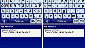

  • Hi Leut´s,
    ...da ich nun schon einmal in den Tastaturlayouts herumgetobt habe, entstehen bei mir ein paar im Moment unlösbare Fragen. Bei dem Bemühen die Tastenfelder der Zeichentastatur (QWERTZ-ABC oder abgewandelt 123/abc) mit den Sonderzeichen der SYM-Tastatur (UniCode o.ä.) über die HEX-Codes zu belegen, musste ich feststellen, dass dann die Tastaturen offensichtlich überhaupt nicht mehr "gefunden" werden. D.h. das Programm hängt sich auf. Kennt jemand schon die engeren Zusammenhänge, welche Codes werden verwendet und was für ein Zusammenhang besteht zu den Sonderzeichendefinitionen in der "German.lng", die die gleiche Rangfolge hat?
    Denn nach wie vor besteht das Problem, dass die automatische Umschaltung bei Hausnummerneingabe in das ehemalige 123-Tastaturllayout erfolgt und hier u.U. keine Ziffern mehr vorhanden sind. Deshalb hatte ich es vorher umgekehrt gemacht und die ausgewählten Sonderzeichen in die ABC-Tastatur integriert. Vielleicht weiß jemand Rat. Denkbar wäre der veränderte ehemalige Ziffernblock mit Sonderzeichen, wenn keine Kleinbuchstaben benötigt werden o.ä.
    Gruß und THX germie1
