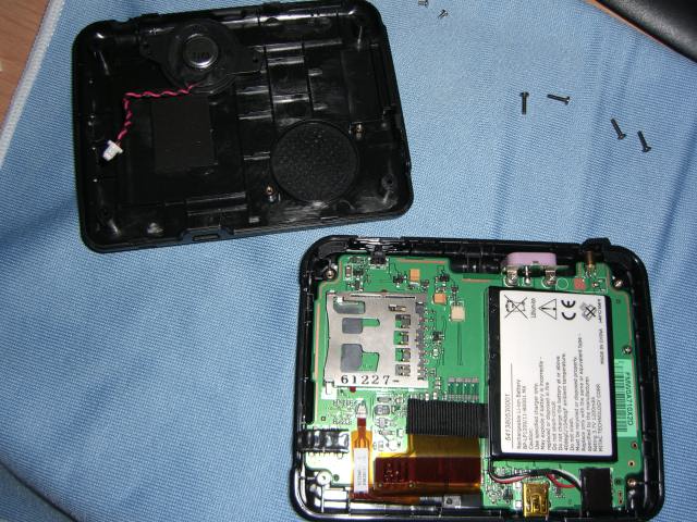

MD 96130 so schaut er von innen aus!
    @BRAKER: hattest Du den alten Lautsprecher durchgemessen? hat der wirklich 32 OHM?
    Tja, deshalb war mein neuer Lautsprecher auch leiser. Der neue hatte 32 Ohm, benötigt wird aber einer mit 8 Ohm. Habe ich natürlich erst anschließend durchgemessen.

  • und: willst Du den Versuch noch mal wiederholen? mit 8 OHM?
    wie wäre es z.B. mit folgendem, der müßte doch passen:
    Durch Alnico Magneten hohe Belastbarkeit und durch Poly-Membrane Feuchtigkeitsunempfindlich. Anschluss über Lötpads. Ideal für Multimediaanwendungen aller Art. Technische Daten: Impendanz: 8 ohm / max. 1,5Watt = rms 0,8Watt / Frequenzbereich: 220....20.000Hz / Resonanzfreq: 400Hz / Schalldruck: 85dB Gewicht: nur 16,5gr. Abmessungen: Durchmesser 28mm / Bautiefe: 6mm /
    gesehen auf:
    http://www.lautsprecher.de/ind…miniatur_lautsprecher.htm
    Gruß, druli

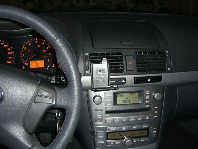

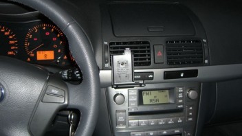

    Also ich werde das nicht mehr versuchen. Nur den Lautsprecher bei dem Laden bestellen kostet 12 EUR mit Porto. Das ist mir zu viel. Vorher konnte ich es ja noch mit anderen Dingen verbinden, die ich haben wollte.

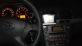

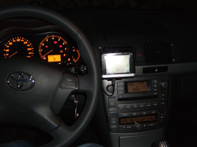

    Habe nun den Brodit Halter bekommen und das 12V Kabel fest angeklemmt.
    Wenn der Navi nicht im Auto ist, habe ich an der Seite Klettband, wo ich das Kabel befestigen kann.
    Siehe Bilder:
  • @Braker3000
    habe noch eine kurze Verständnisfrage zu deiner "permanenten" Stromversorgung.
    Verstehe ich es richtig, dass du ein zweites Ladegerät für den Zigarettenanzünder zerlegt hast?
    Die Sicherung war auch schon in diesem Ladegerät vorhanden, dieses Gedöns haste dann mit Isolierband verklebt, damit es nicht so wuchtig ist?
    Und dann einfach das ganze mit zwei Stromdieben hinten an den Anzünder angeklemmt?
    Ist es so korrekt?
    Bin auch am überlegen, ob ich die Stromversorgung demnächst so verlege, da das Ladegerät ansonsten im 5. Gang direkt am Schaltknüppel hängt, passt nichtmal ein Finger zwischen (habe keine Wurstfinger :D)
    Ist es so korrekt?
    Jo.
    Das zweite Kabel hätte ich nicht kaufen müssen, man hätte ja auch das mitgelieferte nehmen können. Aber das wollte ich nicht zerschneiden, falls man das Gerät mal in einem anderen Wagen benutzen will oder falls das Gerät später mal verkauft wird.
    Braker3000
    Einmal editiert, zuletzt von Braker3000 ()

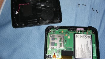

  • Hallo alle
    Also ich habe so wunderschöne Notebook Spieker und es lies mir keine
    ruhe diese mit dem Originalspieker zu vergleichen ( messen kann ich das
    nicht keine Ahnung ?(). Im Navi ist mir das zu gefährlich ( noch ), deshalb
    habe ich mir ein Kabel gebastelt um zwei Spieker gleichzeitig mit einen
    Taster zu testen. Der kleinere ist schon deutlich hörbar nicht nur lauter
    sonder auch nicht so schrill ( oder so ). Der größere hat mich sofort
    überzeugt. Der kleine aus Omnibook 800 CT ( 3,6 x 0,5 cm 8 Ohm 0,8
    Watt ) ist von der Rückseite nicht magnetisch ( soweit ich es feststellen
    kann ), der große aus Gateway Solo 9100 Ohm ? Watt ? ALTEC A2524 (
    4,0 x 0,5 cm ) ist schon von der Rückseite etwas magnetisch, ist bestimmt
    wichtig wegen die SD Card die direkt darüber liegt. Solange noch Garantie
    ist möchte ich nicht am Gehäusedeckel rum fressen. Wie ich mein Glück
    kenne geht dann in der Garantiezeit irgend etwas kaputt, das
    Touchscreen, der Akku, ROM, ( oder Soundausgang ?? ). Es reicht mir erst
    mal zu wissen das es deutlich besser geht, aber vielleicht bin ich ja
    demnächst mutiger. ;)
