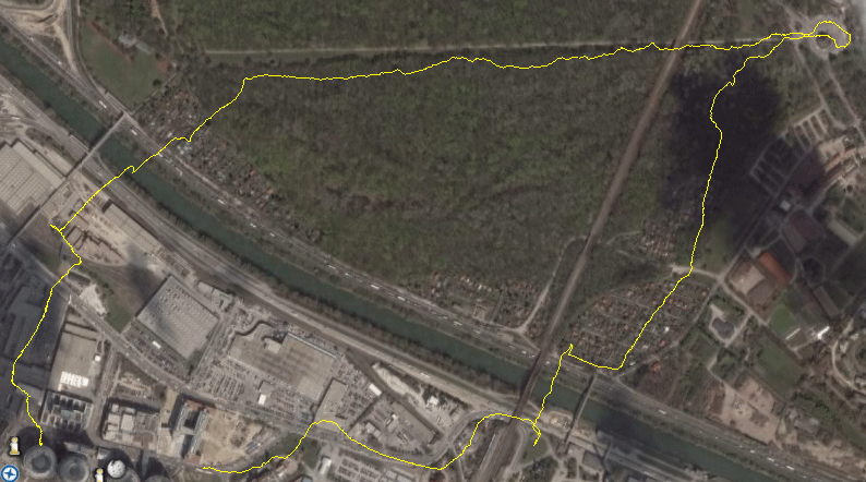

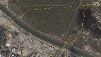

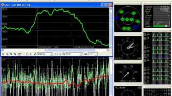

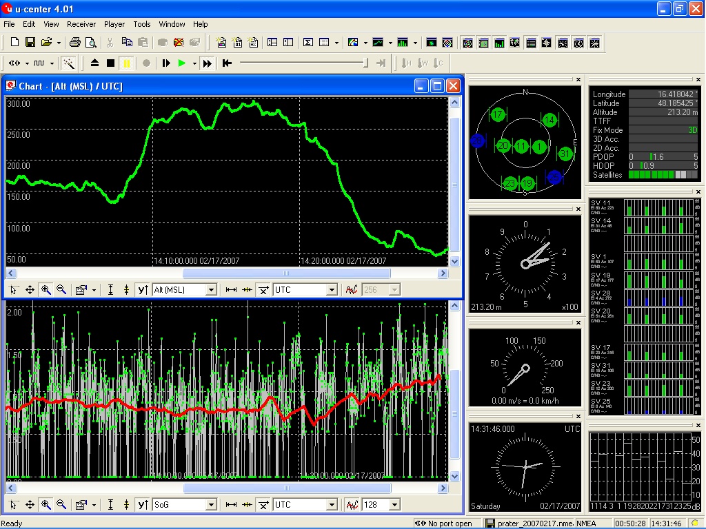

    Mittlerweile bin ich noch mehr verwirrt: Ich ging heute ein wenig zu Fuß (Holux GPSlim 236 in der Jackentasche) und habe dabei die Koordination mitprotokolliert. Das spannende dabei: Die Höhe schwankte in der zweiten Hälfte des Weges zwischen 50 m und knapp 300 m - und das auf einer annähernd ebenen Strecke mit rund 165 m Seehöhe bei sehr gutem Empfang.
    Logfile (erzeugt mit VisualGPSce und MDA Vario II): http://www.smtp.at/dl/prater_20070217.zip
    KMZ-File: http://www.smtp.at/dl/prater_20070217.kmz
    Hat irgend jemand eine Idee, wie sowas zustande kommen kann, dass trotz guter Empfangsverhältnisse (HDOP lag bei 1,00 oder knapp darüber) solche Schwankungen auftreten können?
    Horizontal war ich übrigens auch nicht wahnsinnig genau: http://www.smtp.at/dl/prater_20070217.jpg
    Danke, Julian

  • Hallo Julian
    In der tat gibt das jetzige LogFile mir auch etwas zu denken. Die Hoehe schwankt im von Dir bezeichneten Gebiet tatsaechlich enorm. Aufgrund der Empfangswerte duerfte das nach meiner Einschaetzung so nicht sein. Einen wirklichen Drund dazu habe ich nicht gefunden. Die xDOP-Werte liegen auch in diesem bereich immer dort wo die Werte auch im ersten Teilabschnitt liegen. Nun kann man zwar anfuehren wollen, das die SATs 31, 1, 11 und 20 auf einer Linie liegen, das ist aber auch im ersten Teilabschnitt so. Also eine fuer mich plausible Erklaerung dazu habe ich nicht.
    Was aber auffaellt, ist das hier ueber das LogFile die Abweichung in oestlicher Richtung zu erkennen ist. Dies ist, wie bereits vorher schon gesagt, im ersten LogFile nicht so deutlich zu erkennen.
    Nun frage ich mich natuerlich wieso hier so ein Versatz zu erkennen ist. Der Versatz ist auch in anderen Kartenmaterialien zu erkennen. Frage fuer mich im Moment. Haengt das evtl. mit der Bewegungsgeschwindigkeit zusammen? Ein LogFile, das auf dem Weg durch den Prater auf einem Fahrrad aufgenommen wuerde, koennte hier Aufschluss bringen.

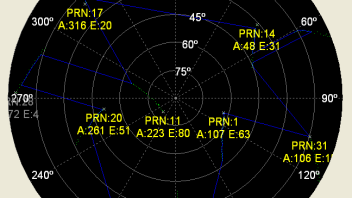

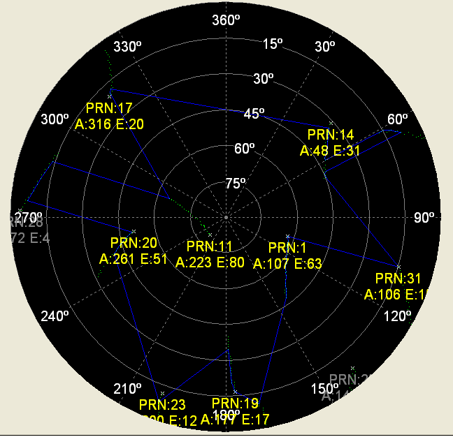

  • Ich kann bei der Geschwindigkeit nichts auffälliges sehen.
    Auch ist die Linienstellung der sat 20, 11, 1, 31 durch 17, 14, 23, 19 aufgehoben, da sich dadurch doch eine gute Abdeckung ergibt, gegenEnde zumindest.
    Ich sehe beim Durchlauf auch nicht, dass sat in use oder Satstellung signifikant mit den Höhenänderungen korreliert.
    Was leider nichts daran ändert, dass die Ursache immer noch sehr unklar bleibt.

    Was mir jetzt gerade ein-/auffällt: Der östliche Versatz ist während jener Zeit, wo ich vertikal äußerst daneben war, besonders groß. Ich sag' jetzt einmal salopp, wenn die Messwerte Müll sind, kann man ihnen überhaupt nicht mehr trauen. :)
    Ich habe auf allen meinen Logs aus der Umgebung (meistens zu Fuß, einmal auch mit dem Autobus) den im ersten Posting erwähnten Versatz. Das gestern war wohl eine etwas seltsame Ausnahme. Fahrradtest mache ich gerne, aber erst wenn's wieder wärmer ist. :)

    Das geschieht manchmal beim "Druck" aus u-center heraus, denn je nachdem wo der Cursor steht, wird nur ein Detailbild erstellt. Und das hatte ich bei Übernahme mit IrfanView zunächst übersehen.
    Und nein, eine Maus kann man nicht so umprogrammieren, dass sie einen konstanten Versatz eingeimpft bekommt. Das ist aber auch nicht erforderlich, denn die GPS-Koordinaten sind absolut richtig. Zumindest im Durchschnitt und in der GPS-Genauigkeit, dass einzelne logs mal - evtl. auch kräftig - daneben liegen ist eines der Dinge, die wir leider nicht mehr interpretieren können. Ich vermute, dass die interne Verarbeitung bei den modernen Mäusen, die ja ein nicht mehr sichtbares Restrauschen nopch so hinkitzeln können, dass daraus Koordinanten werden, manchmal zu solchen Fehlinterpretationen führt. Meist - zumindest bei der Auto-Navigation - wird das garnicht auffallen.
    Sonst sind Kartenabweichungen meistens bei den Karten selbst zu suchen, selbst die topografischen sind da wie schon festgestellt keine Ausnahme.
