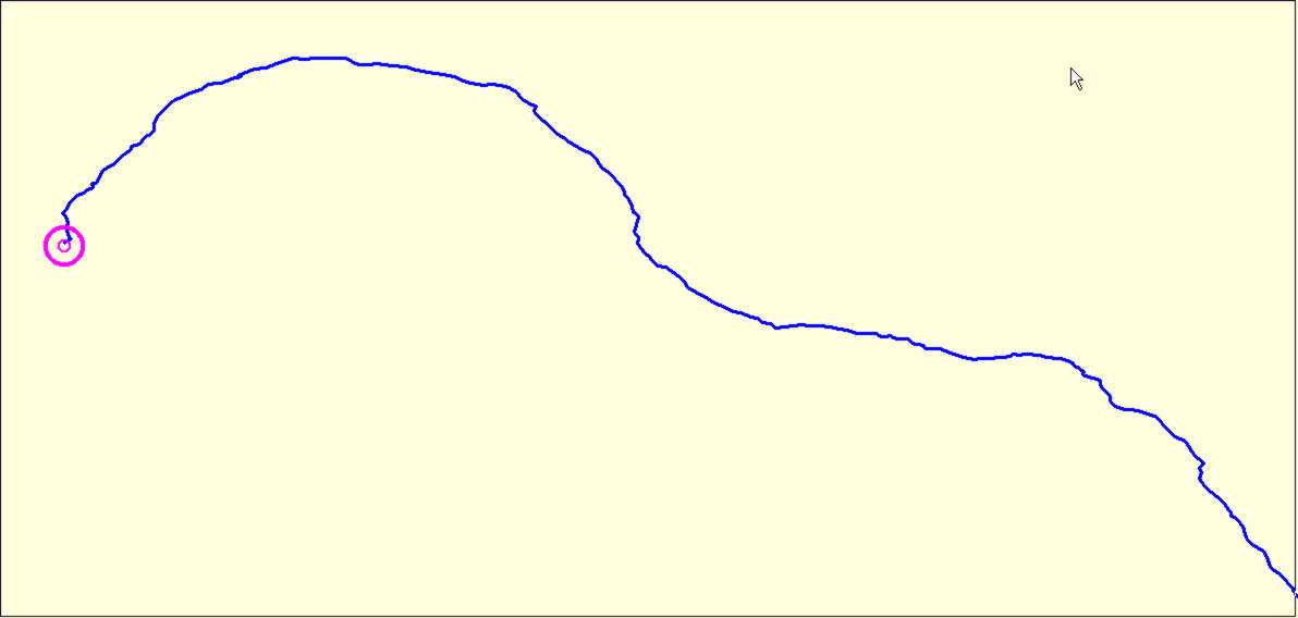

    Am besten die Empfaenger parallel irgendwo im Stillstand hinlegen und einfach solange loggen lassen wie der Akku das hergibt.
    so ich habe meine frau zum schuhkauf begleitet, deswegen ist ein teil mit fahren und 2 teile ohne fahren mittendrinne. ich hoffe das ist ok so für dich :).
    der loox ist 1x ausgegangen deswegen sind es für den loox 2 logs ....
    bin mal auf deine auswertung / meinung gespannt und hoffe das hilft der gemeinde.
    Hallo trialelmi
    Zuerst einmal Danke fuer die LogFiles. Ich muss an der Stelle aber sagen das die Auswertung noch bis morgen dauern wird, es sei denn jemand anderes erldigt das. Dies auch nur als Feedback, das Du nicht denkst wir haetten Dich vergessen.

    Wie versprochen habe ich mir die LogFiles mal angesehen. Auch diese LogFiles zeigen eine Eigenart auf, die mir bei diesem Empfaengertyp vorher schon aufgefallen sind. In Deinem LogFile Loox... kann man das gut erkennen.
    Der SAT 4 steht/geht in diesem LogFile von etwa 7-15°. Nun nimmt der Empfaenger aber auch moegliche EGNOS-SATs. Diese nimmt er in kurzen Zeitzyklen. Dabei passiert dann aber, das kurze Zeit nach dem die EGNOS-SATs nicht mehr sichtbar sind, der Elevationswinkel des SAT 4 auf einmal aus seiner ansonsten fixen Lage auf Werte von etwa 26-28° gesetzt wird. Das sind in etwa die Werte, die von den EGNOS-SATs stammen. Diesen "neuen" Elevationswinkel haelt der SAT 4 dann fuer kurze Zeit/Sekunden, um dann wieder seinen eigentlichen Elevationswinkel anzunehmen. Nun koennen wir darueber diskutieren ob das Auswirkungen auf die Navigation hat oder nicht. Das steht hier fuer mich aber nicht zur Debatte. Das SATs binnen Sekunden um mehrere Grad hin und her huepfen ist schlicht und einfach nicht moeglich.
    Ich erwarte von einem Empfaenger aber, das er mir die realen Daten der SATs spiegelt. Denn der Empfaenger kann nicht entscheiden ob das "korrigierte" Ausgeben der Daten fuer den Anwender Auswirkungen hat oder nicht. Auch kann er nicht wissen wie die angeschlossene NaviSoftware die Daten weiter verarbeitet.
