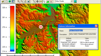

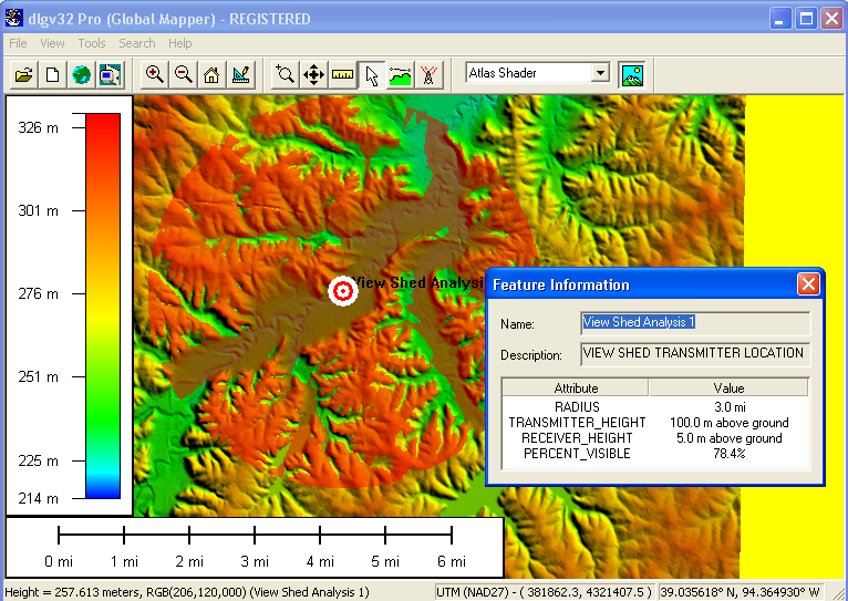

  • Dieses Bild ist auf der Homepage von Global Mapper zu finden.....und nun sollen die Daten aus der ASCII Datei genauso dargestellt werden. Ich kann ja schlecht bei 5000 Punkten alles von Hand ändern :(
  • hallo colti13,
    das Bild zeigt keinen Wegpunkt, sondern eine Datenbank-Auswertung.
    Grüsse - Anton
  • upps mein Fehler......stimmt....das Feld sieht fast wie das im Global Mapper mit den Punkten aus.....tschuldigung
    dennoch meine Frage wie ich den Punkten die entsprechenden Daten zuordnen kann?

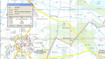

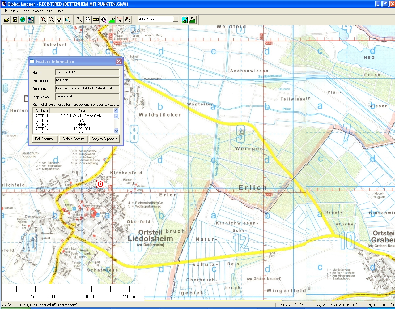

    die beiden oberen Zeilen sind selbst erstellte Daten......diese werden korrekt eingelesen, allerdings ohne Punktbezeichnung und es steht in der Feature Information unter Attribute dann nur ATTR_1 bis ATTR_10...unter Value steht dann schon das richtige........nun möchte ich aber das da nicht ATTR_1 und so steht sondern eben PLZ, Bohrtiefe und so weiter-----> siehe Pic 1 Anhang

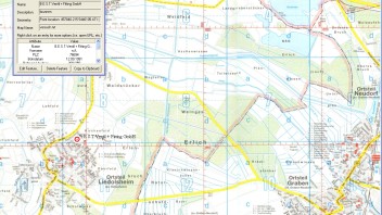

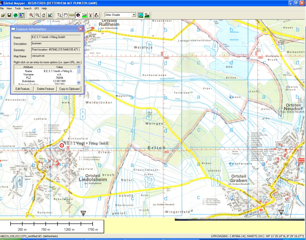

    Nach Änderung in der Karte an den Punkten und wieder herausskopieren (Copy to Clipboard) erscheint dann nach einfügen im Editor die zwei unteren Datensätze....dabei habe ich ATTR_10 jeweils nicht geändert.---> siehe Pic 2 Anhang

  • es funzt so sehr gut.....einfach die ASCII Datei exportieren....öffnen...Neue Daten reinkkopieren und in Global Mapper reinladen......

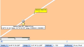

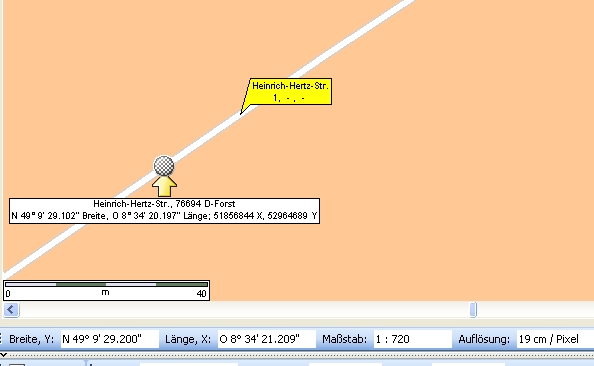

    nu ist aber ein neues Problem aufgetreten.....mein Vorgänger hat die gesammelten Koordinaten (x;y) aus dem Progg KlickRoute (von Klicktel).....da steht aber nirgendwo ne Projektion und so.....meine verwendeten Karten sind UTM, WGS84, 32U.....jetzt habe ich das Inet rauf und runter gesucht aber nix gefunden wo Hinweise zur Kartenprojektion und so in dem Progg stehen...habe unten nen pic angehängt in dem nen Ausschnitt zu sehen ist....kann mir da jemand weiterhelfen???
    Original von colti13
    Macht nix, da eigentlich alles heute verwendete Kartenmaterial, zumal das für Naviprogramme, in WGS84 ist.
