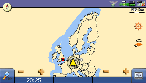

    ich habe mir das TMC Signal in die MAPVIEWAREA gepackt, um mir dort die TMC Empfangsqualität anzeigen zu lassen.
    Das hat auch soweit funktioniert, bis auf die Tatsache, daß die Veränderungen (Qualität) nicht angezeigt werden.
    Kann mir jemand beschreiben, was ich tun muß, damit das funktioniert ?

    Nö, außer Du zeigst uns mal den Code, den Du dahin kopiert hast... normalerweise funktioniert das nämlich einwandfrei in der MapViewArea
    der Code :
    ReceptionQualityIcon
    Class: NStateIcon;
    Coordinates: 358,50,30,23;
    States: 4;
    BitmapReference1: 141,0,7,30,23,0,0,255,0,255;
    BitmapReference2: 141,0,37,30,23,0,0,255,0,255;
    BitmapReference3: 141,0,67,30,23,0,0,255,0,255;
    BitmapReference4: 141,0,97,30,23,0,0,255,0,255;
    oder ist das der falsche Code ?

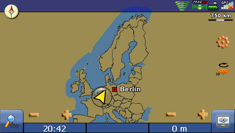

  • Hallo Archibaldo,
    funktioniert leider nicht richtig. :-D)
    Den Code von oben habe ich in die MapViewArea kopiert. Dann die Class verändert.
    Vorher : Class: NStateIcon
    Nacher : Class: NStateIconAnimation;
    Das ist wie eine Animation. Die einzelnen Bilder aus tmc_signal.png werden immer wieder nacheinander angezeigt.
    Sieht lustig aus, soll aber so nicht sein
