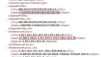

    In MN6 scheint dies etwas komplizierter zu sein.

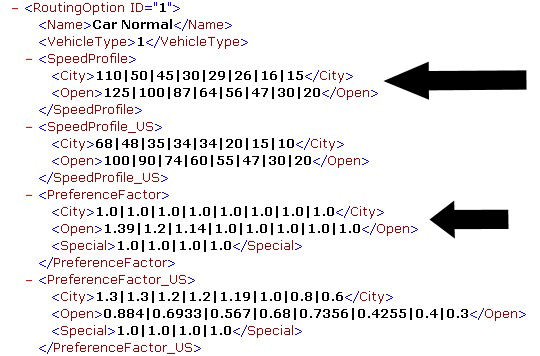

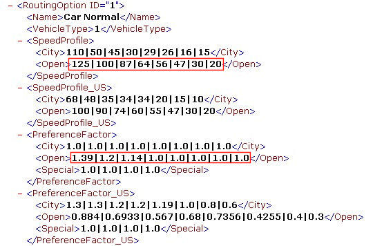

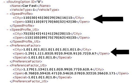

    Es gibt zwar auch beim MN6 Geschwindigkeitswerte und preference Werte.
    Siehe Bilder unten.

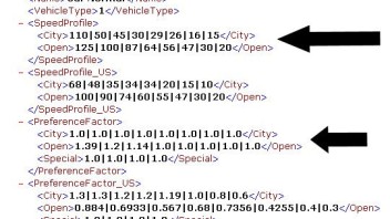

    Aber es gibt noch eine zweite Stelle in der ApplicationSettings.xml, die ebenfalls das Routing beeinflusst.
    Siehe Bilder unten.

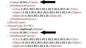

    Die erste Aufälligkeit ist, die Werte bei den Routentypen sind bis auf zwei Abweichungen identisch.
    1. Abweichung: Wert 2.5 statt 1.0 bei der optimalen Route Ausserstädtisch
    2. Abweichung: Wert 20 statt 1.0 bei der schönen (curvy) Route in den special preferences
    Es gibt also bei MN6 zwei Möglichkeiten preference Werte zu verändern.
    Bei den Routentypen unterscheidet sich allerdings die Zahl unter Value erheblich.
    Nur was hat diese Zahl zu sagen???

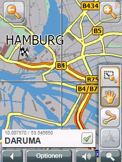

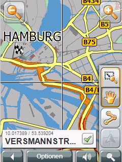

    Das das Routing im MN6 etwas komplizierter anzupassen scheint, soll folgendes Beispiel demonstrieren.
    Dazu gehören die anhängenden Bilder (Screenshots der Routen).
    Die Bilder zeigen eine Route von Süden nach Hamburg zur Ludwig-Erhard-Strasse 20.

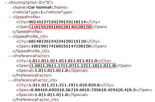

    In beiden Fällen ist die Route mit der Einstellung normal Car berechnet worden.
    Eine Abweichung der preference Werte im Abschnitt
    Routingoption car normal in der Datei ApplicationSettings.xml ist also ausgeschlossen!
    Dennoch ist das Routingverhalten anders. Obwohl sich die Routentypen Optimal und Fastest
    in den preference Werten unter City (siehe Bild) gar nicht unterscheiden. Nur der Wert "value"
    unterscheidet sich.
    Aber was tut der Wert Value denn genau???

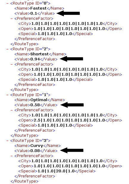

    Je niedriger der Wert bei <Value> ist desto weniger weicht das Routing vom eigentlichen Profil ab. Daher ergibt sich auch bei <Value>0.58</Value> eine Strecke die schon in Richtung "kurz" tendiert. Je höher der Wert desto kürzer die Strecke.

  • Ich kannte die MN6-Profile bisher nicht, da ich die Software nicht habe.
    Extrem auffällig ist der Preference Wert 2,5 für Autobahn außerorts im "Optimal"-Profil, während sonst alle Prefs 1 betragen. Wenn mir nicht irgendwer eine supertolle Erklärung dafür liefert, würde ich das für einen groben Fehler halten, der für eine extreme Autobahnbevorzugung sorgen müsste. Das könnte einige Umwegbeispiele erklären und möglicherweise auch, dass trotz Stau auf der Autobahn diese mit TMC bei manchen nur selten oder nie verlassen wird...
    Ansonsten vermute ich folgendes:
    <value> scheint für einen Kompromiss aus kürzester Strecke und nach den Profilen schnellster Strecke zuständig zu sein. Bei 0 geht es vermutlich wie bei MN5 nur nach dem Produkt aus Geschwindigkeiten und Preferences in den Profilen, bei 1 spielen diese vermutlich keine Rolle und es wird die kürzeste Strecke gesucht.
    In die Richtung geht ja auch schon flinkis Beitrag.
    Falls diese Theorie stimmt, müsste man also folgendes tun um z.B. meine Profile aus MN5 möglichst exakt in MN6 zu übertragen:
    value auf 0 setzen und sonst alle Werte 1:1 übernehmen.
    Da ich den zusätzlichen Parameter value aber eigentlich sinnvoll finde, würde ich anders vorgehen: Nur meine Geschwindigkeiten übernehmen, alle Prefs auf 1, und dann mit value ein wenig experimentieren. Vielleicht
    für den Normalfall 0,2 und für die stärkere Bevorzugung schneller Straßen 0,1 oder so ähnlich.
    An den Prefs würde ich dann nur in Ausnahmefällen schrauben. Etwa wenn ich mich unabhängig von Geschwindigkeits- und Streckenlängenbetrachtungen einfach auf bestimmten Straßentypen wohler fühle, oder sie im Gegenteil meiden will.
    Bei der 20 im <Special> Bereich des "curvy" = "schön"- Profils gehe ich davon aus, dass es einige ausgewählte schöne Strecken im Kartenmaterial gibt, wie sie auf vielen Papierkarten grün markiert sind. Mit der 20 werden diese dann vermutlich extrem bevorzugt. So ähnlich ging es auch bei Medion 4.2 mit speziellen Fahrradrouten. Mit kleineren Werten dürfte man das dann wohl auch moderater gestalten können.

  • Das bekommt man so gut hin. Da man ja zwangsweise immer zum eigentlichen Profil ein, ich nenne es mal "Zusatzprofil", mit einbeziehen muß, werden ja somit die Werte des Hauptprofiles immer nochmal verändert, durch den "Value" Wert, bzw. den darunter befindlichen Werte. Daher sollte man beim erstellen eines eigenen Profiles den Wert bei "Value" auf 0,01 stellen und die darunter befindlichen Werte bei 1.0 lassen. Jetzt kann man nun am eigentlichen Profil Veränderungen vornehmen, ohne das diese durch das "Zusatzprofil " beeinflußt werden.
    Dafür hast du aber eine gute "Einschätzung" abgegeben. :tup
    Die 2.5 bei "optimal" bewirkt das bei der "schrägen" Strecke, falls eine AB vorhanden ist diese auch wirklich genommen wird. Man kann dort auch 1.0 eintragen, oder noch weniger, wenn man das vermeiden will. Also es gibt schon viele Möglichkeiten den Streckenverlauf zu beeinflußen.
    Original von flinki
    Hoppla, da hatte ich doch nicht genau genug hingeschaut. Dass man immer 2 verschiedene Preference-Reihen gleichzeitig nutzt (1. für das Fahrzeug, 2. für den Routentyp), war mir zunächst entgangen.
    Mehr Einstellmöglichkeiten können ja eigentlich nicht schaden, auch wenn mir das nun schon etwas übertrieben erscheint. Aber wie Navigon das konkret genutzt hat, sieht mal wieder alles andere als logisch aus. Z.B. dass bei den Fahrzeugen in der Stadt alle Prefs auf 1 stehen, außerorts aber stark davon abweichen, wird mir wohl keiner erklären können.
    Und falls die 2,5 bei "optimal" wirklich eine 2,5-fache Bevorzugung eines einzelnen Straßentyps bedeutet, geht das über jedes vernünftige Maß hinaus und ist einfach grober Unfug, der mit "optimal" und dem Geschwafel von Sprit sparen etc. nicht das geringste zu tun hat.
    PS: Kann mir mal einer eine komplette originale prefs.ini, ApplicationSettings.xml oder was auch immer man da braucht, mailen, damit ich das alles im Zusammenhang sehe? Danke!

  • @flinki
    Ok, damit wäre der value wert für sich erklärt. Weißt du denn auch was passiert, wenn ich den valuewert auf 0,1 lasse (also keine Abweichung zum eigenen Profil) und dann die preferencefactor werte unter routetype erhöhe oder niedriger setze? wie wirkt sich diese stellschraube dann aus?
    Wobei man wissen müsste ob dieser Wert 2.5 die gleiche Bedeutung hat wie bei den eigentlichen Profilen. Da ist es ja ein Multiplikator zur Geschwindigkeit. Nur womit wird bei "Optimal" die 2.5 multipliziert? Ich weiß nur das wie schon geschrieben, der jeweilige Straßentyp nochmals dadurch beeinflußt wird. Nur der Rechenweg ist mir noch unklar :(.
    Und die vier Werte bei "Spezial" sind eigentlich nur "Schalter", also An und Aus, zum bevorzugen bestimmter Straßentypen. Wobei der Wert keine Rolle zu spielen scheint. Denn es reicht schon anstelle der 20.0 bei "Curvy" 1.5 einzutragen, um die "schönen" Straßen zu bevorzugen. Bei den anderen drei Werte habe ich noch keine Veränderungen feststellen können. Das sind aber bisher nur Vermutungen von mir.

    Ja die 0.0 hatte ich auch schon probiert und habe festgestellt das damit manchmal, nicht immer, die Routenberechnung nicht funktionierte, der Fortschrittsbalken blieb einfach stehen. Warum, weiß ich nicht.
    Wobei den Unterschied bemerkt man nicht, ich habe zum testen dann immer "Fastest" mit 0.1 genommen, bei 0.01 war das routing das gleiche. Von daher kann man das wohl vernachlässigen.
    Bei den Zusatzprofilen muß man demzufolge nichts verstellen. Man nimmt ein Hauptprofil, z.B. "PKW schnell" und das Zusatzprofil "Fastest" und schraubt nun solange am Hauptprofil bis man zufrieden ist. Das kann natürlich dauern :D
