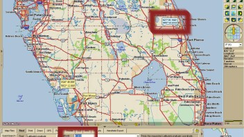

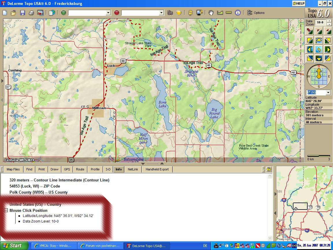

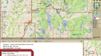

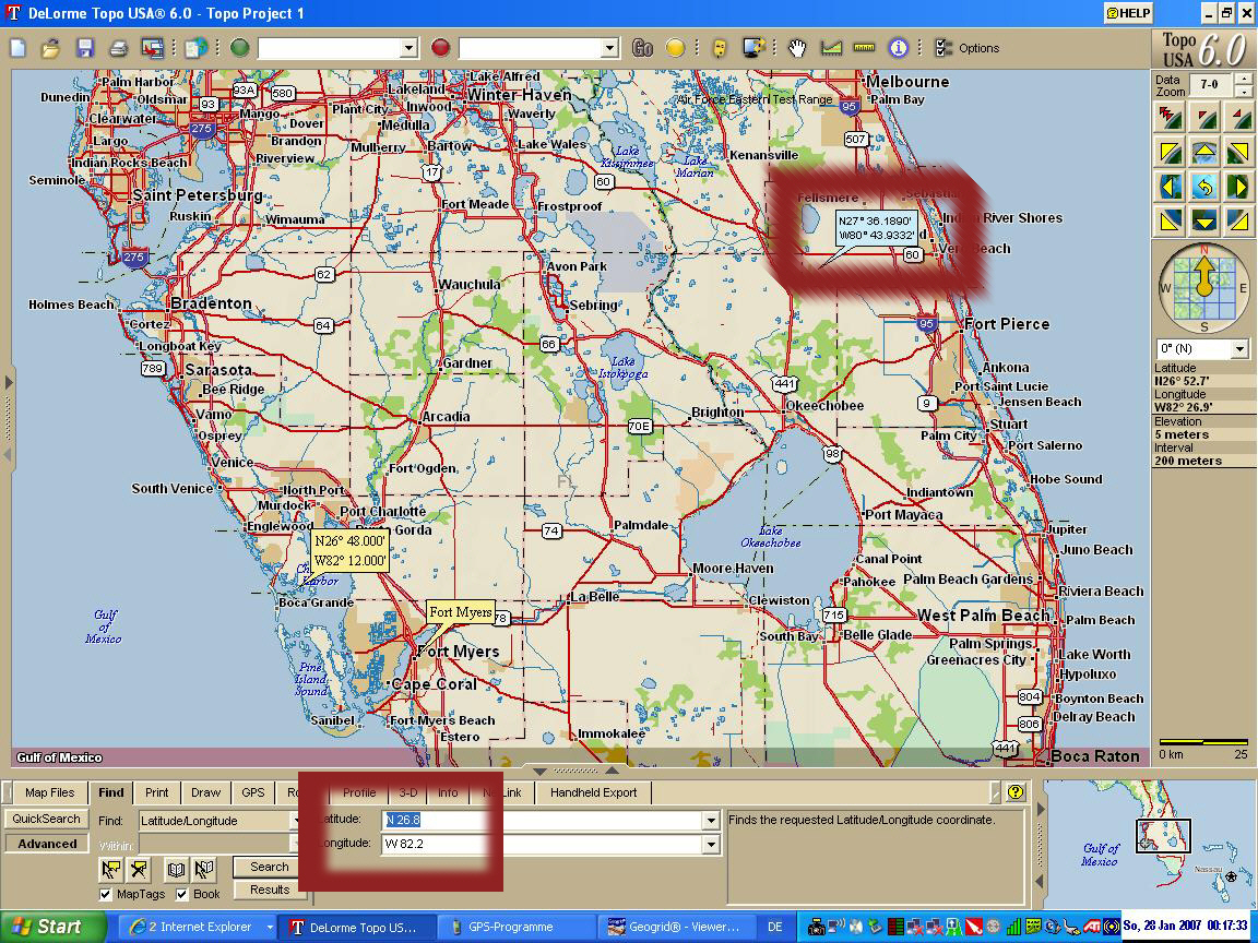

    Ja, man kann eine Koordinate als Suchkriterim eingeben. Dann wird die Karte entsprechend bewegt und der gewünschte Punkt mit Markierung angezeigt.
    Des weiteren kann man mit einem Mausklick eine Position auswählen und dann werden in einer "Info-Leiste" unterschiedliche Informationen ausgegeben, u.a. auch die Koordinaten.
    Eine Funktion wie im Geogrid Viewer "Speichern im Clipboard" habe ich bisher noch nicht gefunden.
    Zur Verdeutlichung füge ich mal 2 Screenshots bei.
