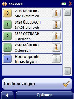

  • In der Routenplanung werden beim Auswählen einer Stadt als einziges Kriterium (keine Strasse, kein Sonderziel) die Umlaute im Ländernamen nicht richtig dargestellt. Dies trifft jedoch nur zu, wenn vor dem Starten von MN|615 Österreich (oder Dänemark) als letztes Ziel im Recent.storage-File eingetragen wurde.
    Der Fehler ist wie folgt reproduzierbar:
    - In der Routenplanung eine Ösi-Route (z.B. Wien - Graz) anzeigen lassen (geht fehlerfrei)
    - MN|615 schliessen (Österreich wird als letztes Ziel in Recent.storage geschrieben)
    - MN|615 starten und in der Routenplanung Wien als Startpunkt neu eingeben (nicht aus 'Letzte Ziele wählen)
    Nun wird als Startpunkt 'WIEN' / '#xD6;sterreich' angezeigt.
    Das würde mit Döitschland übrigens auch passieren, wenn die neue Rechtschreibung konsequenter angewendet würde :D
    Der Fehler tritt nicht auf, wenn man im Länderkennzeichen oben rechts ('A') Österreich noch einmal auswählt, oder wenn man ein Ösi-Ziel aus 'Letzte Ziele' oder 'Favoriten' anklickt.
    Beim folgenden ScreenShot wurde 'MÖDLING' mit Eingabe von 'M' und 'ÜBELBACH' mit Eingabe von 'ÜB' ausgewählt. Vor der Eingabe von 'ÖTZBACH' wurde Österreich noch einmal explizit als Land ausgewählt, damit 'verschwand' der Fehler ...
