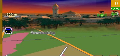

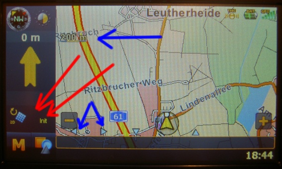

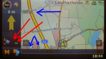

  • @ Broadway:
    Habe Deine 4.0 Split auf ein frisches PE 2.3 installiert,
    aber nen anderen Kompasse genommen und in der Kartendarstellung ein paar Symbole versetzt.
    Frage:
    1. Warum fehlen hier die Symbole (rote Pfeile)
    2. Wie bekomme ich dem Maßstab nach oben erschoben oder ausgeblendet oder dessen Schrift kleiner?
    3. Wie lösche ich die Helligkeitsbuttons in der Kartendarstellung ?
    4. Wohin muß die koord465.exe aus deinem Tools-Verzeichnis ?
    Edit: Brightnessknöpfe und Scal habe ich löschen können, bleiben die Fragen 1 und 4 (also rote Pfeile)...

    Original von Acronicta
    Frage:
    es fehlen keine! :]
    1a: Du hast die AB in den Routenoptionen nicht gesperrt
    1b: drücke auf init und Du wirst sehen, was passiert:gap
    Suche die PFDeines.skn im Skin480x272 Verzeichnis. Dort kannst Du die Link-Adressen ggf. ändern! ;D
    Schönen Abend wünscht
    Gabi

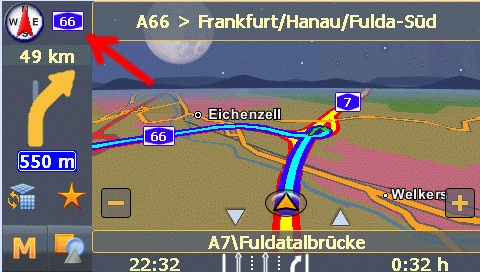

  • Hallo, danke.
    Aber wenn ich auf init drücke, kommt ein Unermenü "Darstellung".
    Warum habe ich da nicht das Symbol, wie auf Seite 1 dieses threads gezeigt, sondern init stehen ?
