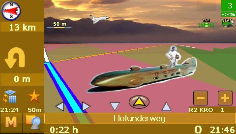

    Hier mal ein SneaKPreview vom neuen Farbschema DarkGoldenrod. Im Vordergrund ich mit meinem namen- und farbgebenden Drittwagen.
    ... heiß das, Du brauchst die horizons auch noch für den SplitScreen (410 statt 500)?
    - und oben hast Du Dich verschrieben (Trittwagen!) :hat2
    Original von pn747
    Na ja, ich bin zwar meistens zu blöd für Gimp aber zurechtschnibbeln kann ich :gap
    Und zum Thema Trittwagen verweise ich nur auf meine Website: http://www.racingcampbells.com…ll.archives/goldenrod.asp
    [SIZE=7](Frechheit)[/SIZE] 8)
