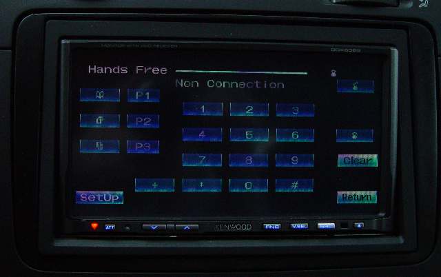

  • kann mir jemand mitteilen, ob ich mit diesem Bluetooth Teil direkt auf dem Bildschirm die Telefonnummer wählen kann, oder evtl. mal ein Foto von dieser Freisprecheinrichtung bzw. vom Benutzerbildschirm hier ins Forum setzen. Wird bei einem Anruf der Name des Anrufers im Display des DDX6029 eingeblendet ?

    hat das Teil niemand eingebaut und kann diese Frage beantworten ?

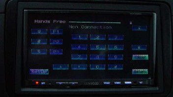

  • Guckst Du hier:
    Du kannst direkt die Telefonnummer wählen und dann oben rechts mit dem klitzekleinen Symbol abheben (darunter rechts in der Mitte ist das Symbol zum Auflegen). Alternativ kannst Du mit den drei Symbolen ganz links, von oben nach unten, das Telefonbuch aufmachen (muß vorher per BT vom Handy ins Gerät überspielt werden), darunter die Liste mit den letzten Anrufern (weiß nicht, ob das die vom Gerät oder die vom Handy sind... noch nicht probiert), und wiederum darunter ist das Symbol für die Wahlwiederholungen. Unter P1, P2, P3 kannst Du Einträge aus dem Telefonbuch als Schnellwahl abspeichern. Achtung, man kann keine selbst eingegebenen Nummern so abspeichern, nur vom Telefonbuch übersandte!
    Wenn Dich wer anruft, erscheint dessen Nummer und, falls bekannt, auch der Name im Display.
    Besonders gut finde ich noch, daß Du unter Setup mehrere (5 oder 6) Telefone eintragen kannst. Vorausgesetzt, es sind beide im Wagen, kannst Du sie einfach über den Schirm auswählen, und prompt meldet Handy 1 "disconnected" und Handy 2 "connected", und wieder zurück. Also kein Problem bei Firmen- + Privathandy. Jedes der Telefone hat seine eigene, getrennte Nummerndatenbank... wenn also die Oma anruft und Du hast das Firmenhandy dran, siehst Du nur die Nummer. Meine ruft aber nicht mehr an.
