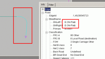

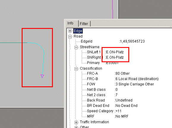

da ich nicht weiß, mit welcher Kartenversion du fährst habe ich einen Blick in den letzen Datenstand geworfen. Dort ist jedenfalls der E.ON-Platz enthalten. Auch auf der aktuellen Blaupunkt DX 2006/2007 ist der E.On-Platz enthalten. Was nicht zu finden ist, ist der EON-Platz (ohne . nach dem E)

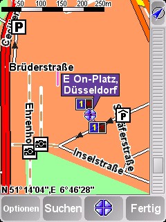

...und TomTom macht daraus den "E ON-Platz". :gap -
Hallo Crossbaer
danke für Deine Antwort.Bei meinem Blaupunkt-Navi kann ich den E.ON Platz nun eingeben da ich das Sonderzeichen "Punkt" habe.Bei MN5 oder MN6 benötigt man den Punkt nicht.Bei IGO kann man E.ON nicht eingeben da in der Tastatur kein "Punkt"vorgesehen ist.Diese User finden den guten Platz nie.
