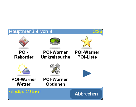

    ich habe einen GO910 und den POI-Warner
    Im Menü des Gos habe ich nur:
    POI-Rekorder
    POI-Warner Umkreissuche
    POI-Warner POI-Liste
    wenn ich mich nicht irre, hatte ich am Anfang auch mal die Möglichkeit, Einstellungen vorzunehmen.
    Gibt es das nicht mehr?

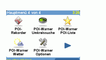

  • Hallo Kristian
    POI-Warner Wetter und POI-Warner Optionen fehlen mir.
    Welche Dateien muß ich denn vorher vom GO 910 entfernen?

  • Hallo!
    Die Menüpunkte sind abhängig vom Inhalt des Verzeichnisses /Sdk-Registry/ auf der SD-Karte/dem Gerät.
    Folgende Dateien müssen vorhanden sein:
    a.cap
    b.cap
    c.cap
    d.cap
    e.cap
    und eventuell noch:
    tomtom.mnu
    Ist ein eventuell weiteres Addon auf dem Gerät installiert, was die Installation des POI-Warners gestört hat? Notfalls auch mal die tomtom.mnu löschen, falls sie existiert. Eine Neuinstallation (am besten sowohl auf PC und Gerät) sollte auch helfen.
    gruß
    Marcel
  • Hallo Marcel
    vielen Dank für Deinen Tip.
    Habe mal alles andere (Tripmaster usw.) gelöscht und siehe da: alle Funktionen beim POI-Warner wieder da.
