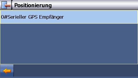

  • Au Mann, offensichtlich kann man keine Track-Dateien mehr abspielen. Das ist ja wohl absolute Sch... :-D)
    Oder liegt das an meinem (noch nicht angepassten) Skin?
    Edit: OK, Entwarnung! In der PFLang.skn findet man den Übeltäter:
    //7371: "1#Aufgezeichnete GPS Spur";
    Klappt also. In der Liste wird jetzt sogar außer dem Dateinamen auch der komplette Pfad angezeigt :)
    Original von BroadwayLamb
    ... hast Du wohl bei DIR geändert ;). Bei mir war es gleich so:
    7371: "Aufgezeichnete GPS Spur";
    und hat auch gleich gefunzt! ;D

  • pn747
    ... hast Du wohl bei DIR geändert . Bei mir war es gleich so:
    Dann ist bei Dir etwas falsch gegangen und würde die PFLang.skn nicht überschrieben beim patchen, denn da stand richtig //7371: "1#Aufgezeichnete GPS Spur"; sowie es BroadwayLamb gemeldet hat. Ich hab es auch änderen müssen (die "1#" kann man auch einfach entfernen wie auch die "0#" bei "0#Serieller GPS Empfanger).
    Warscheinlich und hoffentlich hat das keine weitere Folgen ...
