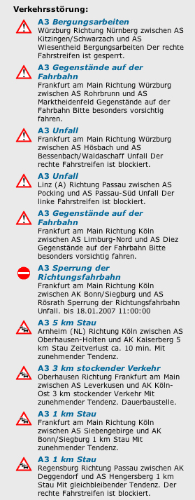

    Ich wurde gestern wieder vom System im Stich gelassen und in einen angeblich nicht umfahrbaren Stau gelotst. Der prognostizierte Zeitverlust von 8 Minuten stimmte natürlich absolut nicht - stattdessen war es fast eine halbe Stunde.
    Und der Hammer dann noch obendrauf: Nachdem ich den Stau endlich hinter mir hatte, wurde auf einmal eine Umfahrung für einen imaginären zweiten Stau direkt im Anschluss angezeigt. Wie ich dann aber feststellen musste, war dieser nie vorhanden.
    Das Fazit: zwei gravierende Fehlentscheidungen und zweimal Zeitverlust - einmal dadurch, dass ich in den Stau geschickt wurde und gleich danach durch eine überflüssige Umleitung über kleine Dörfchen.

    In meinem konkreten Beispiel gibt es ganz konkret eine Zeitersparnis, denn schon beim kleinsten Stau macht eine Fahrt über die gleich lange Alternativautobahn ohne Verkehrsstörung Sinn. Und auch hier meldet das System besagte Fehlermeldung.

    1. Der prognostizierte Zeitverlust in einem Stau wird von GoPal berechnet und nicht mit den TMC Pro-Daten übertragen.
    2. Egal ob automatische oder manuelle Stauumfahrung, eine Ausweichroute wird nur dann berechnet, wenn das System auch die Umfahrung auf der Basis des erwarteten Zeitverlustes im Stau für sinnvoll erachtet.
    3. Möchte man in jedem Fall einen Stau umfahren (entgegen den Anweisungen des Navis), dann empfiehlt Medion, einfach die Autobahn vor dem Stauende zu verlassen, was eine Neuberechnung der Route auslöst. In diesem Fall würde angeblich das System auf keinen Fall eine Route zurück in eine Staustrecke vorgeben. Das wäre noch zu prüfen.
