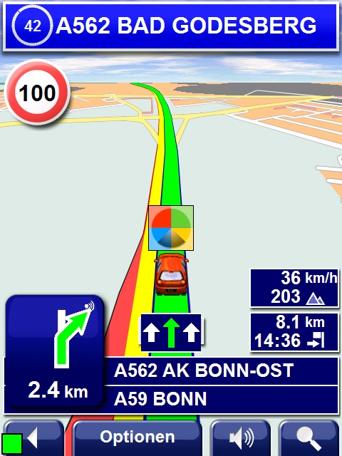

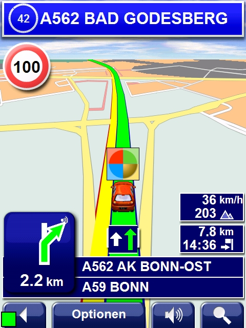

  • Wo kann ich denn die gesamte Feldgröße des Spurassistenten vergrößern? Wenn ich nur die laneinfo-Pfeile größer mache tut sich nichts.
    Frank
  • Hi frabe,
    ich denke da musst du jedes Symbol vom Spurassy welcher glaub ich in der Settings Data sitzt, mit einem Fotoprogramm vergrössern dann werden die Symbole größer.
  • Hallo Joachim,
    danke für den Tip aber genau das habe ich gemacht, allerdings nicht jedes png sondern nur diejenigen, die die richtige Spur anzeigen. Leider passt sich das Feld nicht automatisch an.
    Ich ändere die Pfeile jetzt noch mal erheblich größer und schau mal ob es dann klappt.
    Frank
    EDIT:
    Hatte die geänderten png´s in das falsche Verzeichnis, QVGA statt VGA, kopiert. :-D)
    Jetzt klappt es. Danke nochmal
    Einmal editiert, zuletzt von frabe ()
  • Hallo Frank,
    es gibt noch zwei png's, die die Ränder beinhalten:
    hast Du die auch vergößert?
    Hendrik
    PS: Deine Pfeile gefallen mir, kannst Du mir die mal schicken?
    Einmal editiert, zuletzt von hendrik_1 ()
  • Hi frabe,
    ich denke Du mußt die 2 icons field info border left und field info border right auf die selbe Größe bringen wie die größeren Spurinfos.
  • Ich danke euch.
    Wenn man es weiss, klingt es sehr logisch.
    Anbei die geänderten Pfeile mit Rand für die VGA-Version. Entzippen und die geänderten Dateien nach Settings/Data/VGA kopieren. Nicht vergessen, dass die applicationsettings.xml angepaßt werden muß. Ich habe als y-Werte für 480X640, 425 bzw. 385 gewählt.
    Frank
    EDIT 11.04.07: Pfeile noch etwas angepaßt, damit die Pfeile mit den richtigen Spuren nicht nur länger, sondern auch etwas breiter sind.
