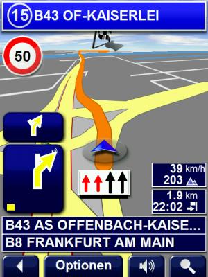

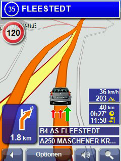

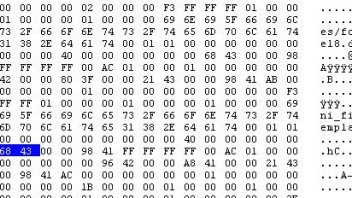

    ...ein kleines Stück bin ich Deinem Problem näher gekommen. Leider ist der Straßenname bei Navigationsstart (Navigation_1.jpg) zu weit rechts eingerückt.

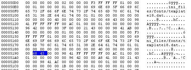

    Ich finde aber den entsprechenden Einsprungspunkt einfach nicht, ohne alles andere über den Haufen zu schmeißen. Die Felder für die Straßen während der Navigation stimmen offensichtlich auch noch nicht ganz, aber die Schrift wird korrekt eingerückt. Seltsamerweise wird bei "hochgestellten" Abbiegepfeilen nach usi alles richtig dargestellt. Die ganze "HEXerei" findet im Umfeld der zwei Verweise zu Template18 in der "Dialog_Map.dat" statt. Auch habe ich zunächst die teiltransparenten "Hinterlegungen" (field_street-one.png und field_street-two.png) volltransparent gemacht, da deren "Einsprungspunkte" auch nicht zu finden waren. usi ist mit seinen Annahmen bezüglich der Hex-Bestandteile (40, 41, 42, 43) offensichtlich auf dem richtigen Weg. Das ändert nichts daran, dass wir die "Vereinbarungen" zu den dazugehörigen Feldern nicht kennen. Vielleicht kannst Du oder ein anderer weiter "forschen", ich brauche erstmal eine "HEXer-Auszeit".
    Gruß germie1

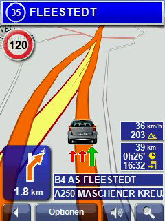

    @anoxx
    da du im Plural schreibst:
    die Abbiegeinfo ist an der orig. Stelle, wie alles andere auch ;)
    ...habe ich Dich gemeint? :]
    ...wie alles andere auch...
    Falsch! Guckst Du!
    Gruß - Anoxx

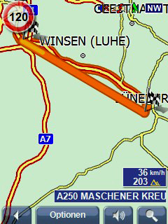

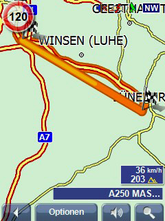

    Versuche schon eine ganze Weile bei meinen transparenten QVGA Landscape Skin die Straßennamen während der Freifahrt in die Mitte zu schieben (um Überlagerung Abbiegeinfo/Straßennamen zu vermeiden). Habe ebenfalls den unter der Abbiegeinfo liegenden Teil des field_street... transparent gestaltet. (Abbiegeinfo will ich nicht nach oben schieben)
    Habe es auch geschafft den Text im Freifahrtmodus an die entsprechende Stelle zu rücken, nur wird der Text im untersten Feld bei 3/4 mit des Felds mit "..." abgeschnitten. (Text im darüberliegenden Feld wird, bei Navigation, normal bis zum Feldende dargestellt)
    An welchen Stellen der dialog_map hast du Änderungen vorgenommen um die Straßennamen bis an das Screenende anzeigen zu lassen?
    Schon mal großes thx im Vorraus!
  • Hi Seb801,
    ...hmm, hatte das Problem auch schon mal bei Portrait und habe aber nach verschiedenen Änderungen leider nicht alles dokumentiert (dumm gelaufen) und mir gelingt es einfach nicht Dein Problem noch einmal nachzuvollziehen. Die "Punktdarstellung" ist eigentlich ein "normaler" Zustand, wenn in Abhängigkeit zur Schriftgröße die Schrifteinsprungspunkte und Schriftlängen nicht mit den zur Verfügung gestellten "Feldgrößen" übereinstimmen. Eigentlich sollten richtigerweise bei langen Straßennamen die Punkte in jedem Feld erscheinen. Beim Experimentieren zur Positionierung der Straßennamen im Bereich der Verweise zu Template18 hatte es sich bei mir eher "zufällig" ergeben, dass die Schriften in beiden Feldern bis zum Rand liefen, ohne durch Punkte abgeschnitten zu werden. Da mir das besser gefiel und weil durch die Punkte ja noch mehr Buchstaben weggefallen sind, habe ich das dann so gelassen. Ich glaube, es war im Bereich der markierten Stelle im ScreenShot.
    Das trifft natürlich nur für QVGA / Portrait zu, die Dialog_Map.dat für Landscape habe ich nicht umgestrickt, sollte aber ähnlich gehen.

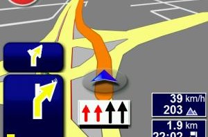

    Fest steht aber, dass die beiden Bezüge zu Template18 ähnlich aussehen sollten, aber nicht gleich sein dürfen, da es sich ja um unterschiedliche Felder handelt. Ich hänge Dir mal meine "Dialog_Map.dat" für QVGA / Portrait mit an, da ich dort auch noch das Abbiege-Info-Feld ein wenig nach unten "gezogen" habe, weil mir der Abstand zu den darunterliegenden Buttons zu groß war. Vielleicht kannst Du es gebrauchen.
    Gruß germie1
