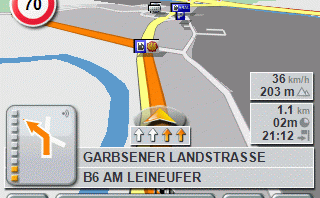

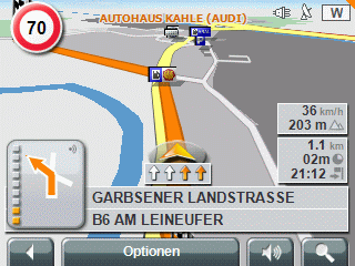

    Anbei aber mal eine Stelle, an der ich mich über den Fahrspurassistenten geärgert habe: Das ist eine ganz normale Bundesstraße (B6) mit baulich getrennten Fahrspuren (je 2 pro Richtung), die an der dargestellten Kreuzung vierspurig wird: Die rechten beiden Spuren führen geradeaus weiter, die linken beiden führen auf die "Garbsener Landstraße", die an dieser Stelle ebenfalls 4-spurig ist (2 Spuren je Richtung). - Und trotzdem meint der Fahrspurassistent, ich solle mich zum Linksabbiegen auf eine der rechten beiden Spuren einordnen. X(
    Original von Nightsurfer
    ...Die rechten beiden Spuren führen geradeaus weiter, die linken beiden führen auf die "Garbsener Landstraße", die an dieser Stelle ebenfalls 4-spurig ist (2 Spuren je Richtung). - Und trotzdem meint der Fahrspurassistent, ich solle mich zum Linksabbiegen auf eine der rechten beiden Spuren einordnen...
    Hallo Nightsurfer, auch das wird sicher ein Kartenfehler sein, den Du Navteq ja mal melden kannst. Ich persönlich habe an noch keiner einzigen Stelle einen derartigen Fehler beobachtet. Wenn Fahrspuren angezeigt wurden, stimmten Sie auch. Möglicherweise liegt das Problem darin, dass die Daten ja vor Ort von irgendwelchen Menschen erhoben weden müssen. Je nach Region verrichten die ihre Arbeit mit mehr oder weniger guter Qualität. Wir merken das hier dann daran, dass die erfassten Daten offenbar je nach Region unterschiedlich gut oder eher nicht brauchbar sind (von mir wurde schon beobachtet, dass es z.B. im Raum Bad Tölz kaum Angaben zur zulässigen Höchstgeschwindigkeit gibt).
