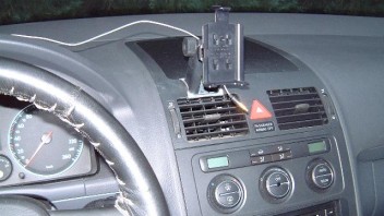

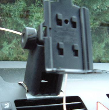

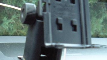

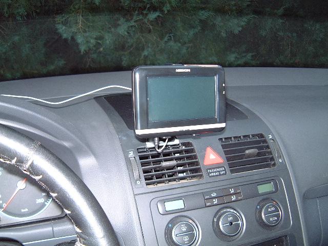

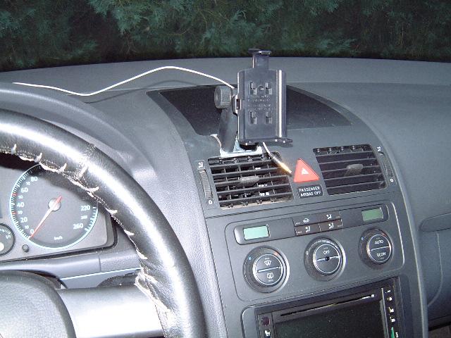

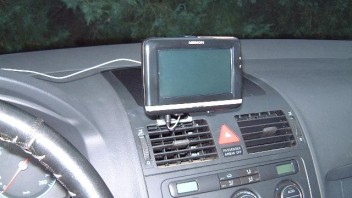

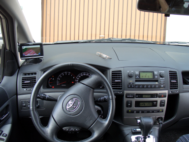

ich fahre einen VW Touran. Hatte zunächst die Aldi-Saugglocke dran. Aber war mir zu sehr im Blickfeld.

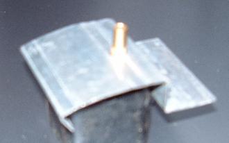

Dann hab ich mir nach Vorbild der Fachleute (die verlangen ohne Einbau ca. 40 Euro) einen Eigenbau gemacht (siehe Fotos).
Dazu habe ich die Aldi-Saugglocke "zweigeteilt". Das heißt, den eigentlichen Saugfuß abgeschraubt und den guten Rest für meine Halterung verwendet. Als "Fuß" habe ich mir ein Blech zurechtgebogen, an einer Stelle ein kleines Loch reingebohrt und da eine Gewindehülse (4mm-Gewinde) durchgesteckt, etwas versenkt und angelötet. Dann das gute Aldi-Teil draufgeschraubt, die Ränder noch etwas umgebördelt und das Ganze in die engen Spalten vom Armaturenbrett geklemmt. Im Handschuhfach noch mit zwei Blechtreibschrauben befestigt (sieht man nicht) und am unteren Ende im Lüftungsgitter umgebördelt.
Hält bombenfest und sieht meiner Meinung nach gut aus. Und vor allem: es stört die Sicht nach vorn in keiner Weise, ist aber so gut im Blickfeld, daß ich nicht vom Verkehr abgelenkt werde, wenn ich mal draufschaue. Und die Lüftungsdüsen bleiben funktionstüchtig, ohne daß sie das Navi "beheizen".

Sicherlich kann man noch etwas Feintuning betreiben, z.B. das Trägerblech seitlich etwas kürzen und schwarz lackieren, aber auch so eine gute Idee und Realisierung soweit.
Nur ich habe den Eindruck, als wenn das Navi nicht zum Fahrer hingedreht werden kann sondern lotrecht in den Innenraum zeigt oder täusche ich mich da?
Und an einer Verlegung des TMC-Kabel wird wohl auch schon getüftelt, oder? ![]()
Hallo zusammen,
das ist eine ganz nette Lösung. Die Montageplatte noch ein wenig schwarz lackiert und die Kabel gut verlegt und die Sache ist perfekt.
Schöne Grüsse
FirstMoskito
da habt ihr recht mit dem Feintuning / lackieren.
Will ich noch machen. Ist so auf die Schnelle zusammengezimmert.
Zur Frage, ob sich das Gerät in alle Richtungen drehen läßt: Natürlich, das geht doch auch beim Orignal-Aldi-Teil. Und das ist doch das Original-Teil, nur ohne Saugfuß. Die Stellschraube dafür ist auf dem Foto leider verdeckt.
noje_de

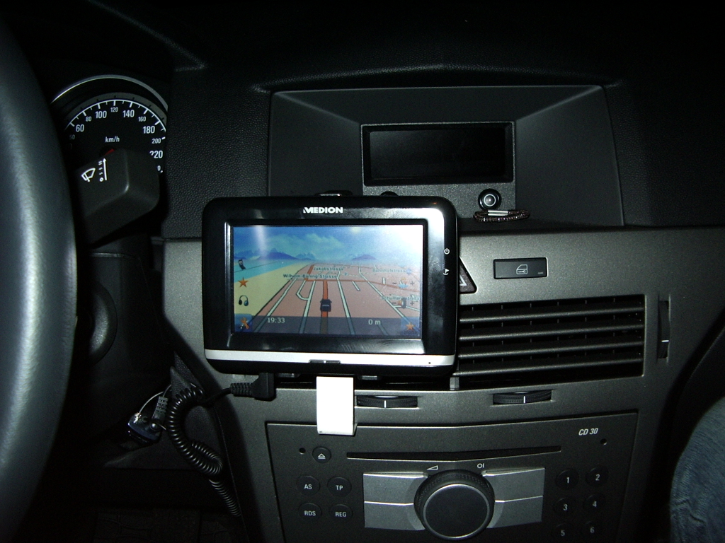

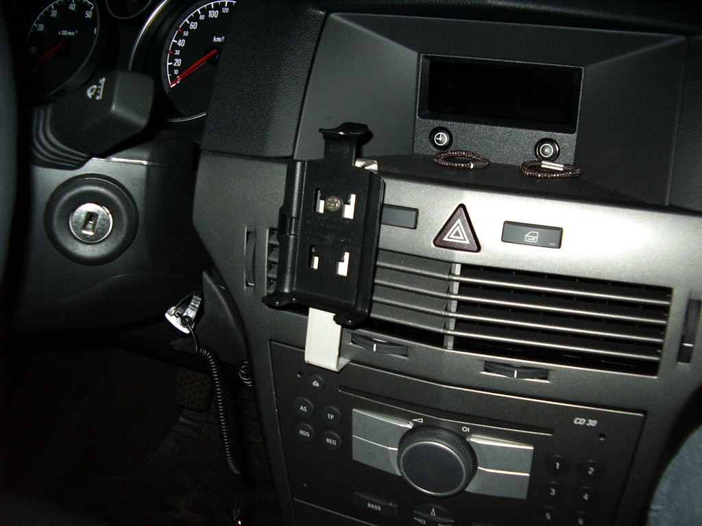

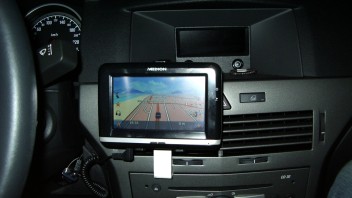

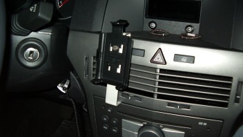

Hallo ,habe hier ein einbau Tip für den Astra H.
Ich habe einfach eine Aluschiene genommen.Beide Enden etwas dünner geschliffen und einfach ins Armaturenbrett und in den Radioschacht geklemmt.
Hält Super.Hatte erst für den Luftschacht ein Clip ,aber da bin ich einmal angestoßen da war er hin ,war auch viel zu wackelig.Den Halter kann man ja noch Lackieren.
