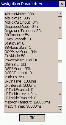

    Ich habe nun mal mit SirfTech den Punkt "Navigation Parameters" angewählt und das Ergebnis als Screenshot hier angehängt. Leider sagen mir etliche dieser Bezeichnungen nicht wirklich etwas. Gibt es irgendwo Erklärungen dazu? Und hat vielleicht jemand Tipps, an welchen Schrauben man hier drehen könnte, um das Empfangsverhalten im oben beschriebenen Sinne zu verbessern?

  • Static Navigation ist off, genauso wie es beim "alten" Empfänger war, von daher sollte das Verhalten des neuen Empfängers gleich sein.

    wie ragerl schon sagte, ist SN=off. Damit tritt aber der hinreichend bekannte Effekt von SiRF III Mäusen ein, dass im Stillstand - meist - ein "Standordtanzen" eintritt, d.h. die Punktewolke der Koordinaten kann durchaus einen Durchmesser von 50 m erreichen. Das ist von Maus zu Maus, von Firmware zu Firmware wie untersuchte logs zeigen, unterschiedlich.
    Deswegen gibt es ja SN, das dies vermeidet. Nur wird hier der Teufel mit dem Beelzebub ausgetrieben, der Normaleffekt ist, dasss unterhalb von 4 km/h die Koordinaten eingefroren werden und - meist - erst nach 200 m wieder aktualisiert werden.

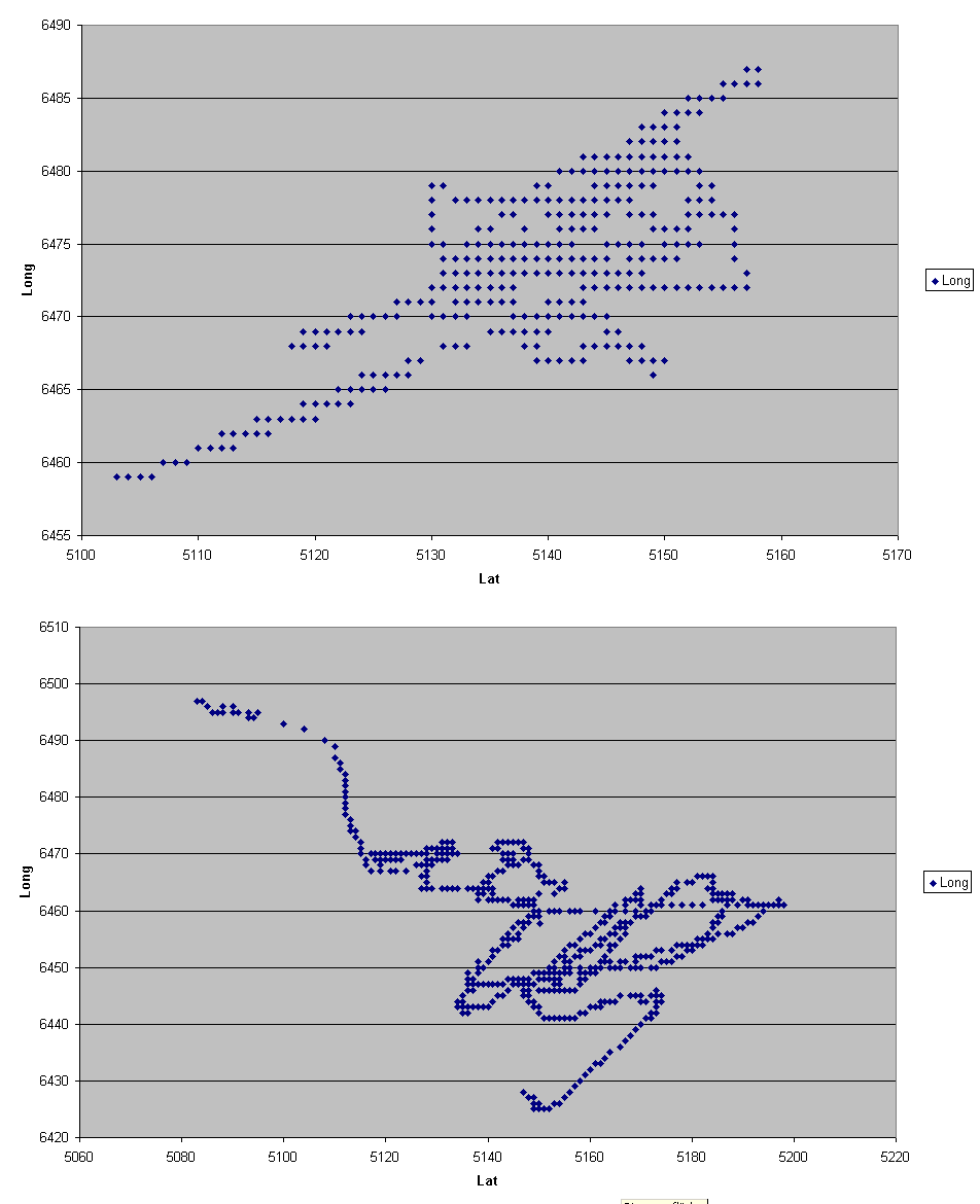

    Das stimmt leider, und den Thread kenne ich natürlich ;). SN hat m.E. im Sirf-Chipsatz überhaupt nichts zu suchen, und die Maus sollte die NMEA-Werte sauber und unverfälscht ausgeben. Wenn der Hersteller einer Navigationssoftware meint, ein Springen im Stand o.ä. würde stören, dann ist es seine! Aufgabe in seiner! Software Koordinatenkosmetik zu betreiben. Vermutlich waren einige dazu aber nicht in der Lage und haben sich hilfesuchend an Sirf gewandt, die das dann allgemein implementiert haben X(
    Als weiteren Punkt der Koordinatenkosmetik sehe ich das Smoothing an. Obwohl es gemäß Screeenshot in meinem Eingangsposting disabled war, habe ich nun festgestellt, dass es doch durch irgendeine Hintertüre wieder hineingekommen ist. Vielleicht ist es bei der Syson auch nicht dauerhaft abstellbar. Der Unterschied ist eklatant. Im beigefügten Bild sind 2 mit VisualGPSce bei ruhender Maus aufgenommene Logs zu sehen: oben die Koordinatenverteilung (Nachkommastellen der Minuten) mit Smoothing, unten ohne Smoothing. Deutlich ist zu erkennen, wie mit Smoothing eine der Koordinaten (mal Nord, mal Ost) über etliche Zeit einfriert. Also fast eine Art Mini-SN. Ohne Smoothing hingegen ergibt sich eine Punktewolke mit sauberer Drift, also so wie sich das gehört :) Ich werde das nun mal beim Geocaching weiter verfolgen, insbesondere auch bei schlechten Signalverhältnissen.
