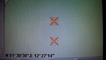

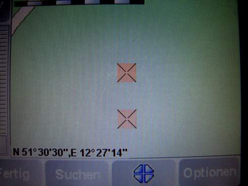

  • Das dumme daran ist jetzt nicht die Schreibarbeit die mich nervt, sondern dass ich viele Orte anhand der GPS-Koordinaten gespeichert habe weil es dort keine Straßennamen gibt. :( Bei der Eingabe von Koordinaten will der TomTom aber leider ein anderes Format als ich es in meiner Liste stehen habe. Trotzdem danke.
    Slighter
    Original von Slighter
    Das dumme daran ist jetzt nicht die Schreibarbeit die mich nervt, sondern dass ich viele Orte anhand der GPS-Koordinaten gespeichert habe weil es dort keine Straßennamen gibt. :( Bei der Eingabe von Koordinaten will der TomTom aber leider ein anderes Format als ich es in meiner Liste stehen habe. Trotzdem danke...
    Es gibt die Möglichkeit, das Koordinatenformat des One zu ändern. Und zwar unter dem Konfig Button im GPS Status Fenster gibt es zur Auswahl die drei Formate
    G,G°
    G° M, M'
    G° M' S"
