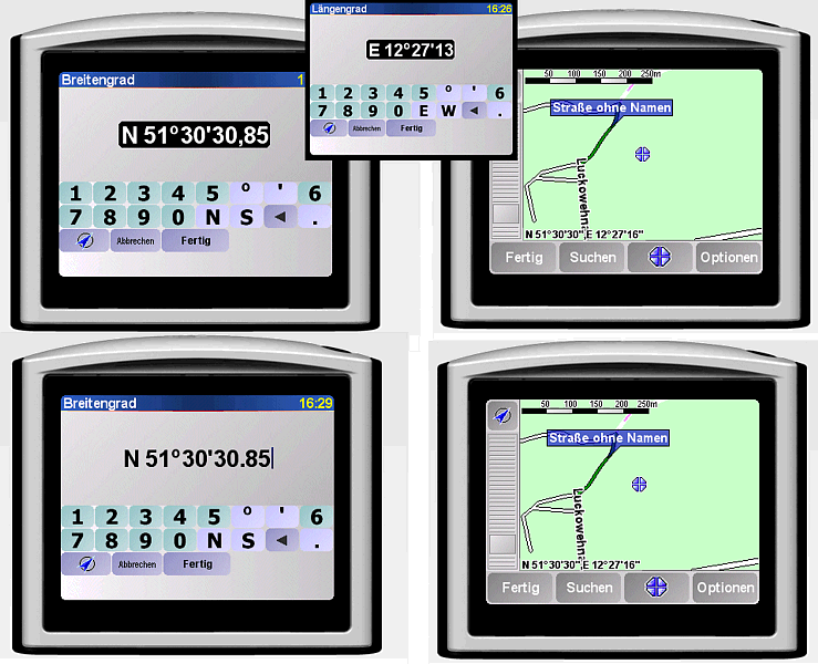

  • Achso, naja mein anfängl. Tip bezog sich auch darauf das ich vermutete das du zur Eingabe im jeweiligen Format immer die Einstellungen änderst, was aber nicht nötig wäre.
    Hab dies selber erst nach probieren herausgefunden und wollte diesen Tip gerne weitergeben.
    Bzgl. Komma:
    Ja über TomTomHome .. hatte ich nicht mehr drangedacht ;)
    Habe es nun probiert und ich komme immer an derselben stelle heraus, siehe Bild> (komisch nur, und das habe ich immer, er versetzt die E Koordinate und das war aber noch nie bei der N-Koord.)
    Und nu?
    Ich nutze TTHome 1.3
    PS: Und seltsam das du mittels des Punktes der ja bei TomTom Direkteingabe vorgesehen ist woanders landest ... Wenn du es bei TomTom direkt eingibst (ohne Home) stimmt dann der Zielpunkt bei Eingabe mit dem eben nur vorhanden Punkt?
  • Du hast das Sekundenzeichen ja gar nicht eingegeben: N51°30'30.85" Wahrscheinlich wurden sie deshalb auch gar nicht erst berücksichtigt.
