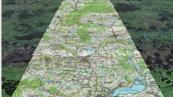

  • Mit den folgenden bash-Scripts können Glopus-Kartenkacheln in ein GoogleEarth Overlay bzw. Superoverlay gewandelt werden.
    Download hier: http://www.pocketnavigation.net/board/tid1053510-sid.htm
    Zur Nutzung sollte Cygwin installiert sein (Beschreibung + weitere Skripte siehe PDF).
    Kommandos: (arbeitet jeweils mit allen Kacheln im aktuellen Verzeichnis)
    kal2index kein Overlay, nur die Lage der Kacheln anzeigen
    kal2index2 einfaches KML Overlay erzeugen (max. ca. 10 Kacheln)
    kal2index3 SuperOverlay im aktuellen Verzeichnis erzeugen (beste performance)
    kal2index4 SuperOverlay zusammen mit den Bilddateien in ein KMZ packen (langsamer)
    kal2index5 Superoverlay aus den Kartenkacheln des aktuellen Verzeichnisses, nur KML-Dateien gepackt, empfehlenswert
    Tranzparenzwert und minLodPixels sind fest eingestellt, kann in den Skripts geändert werden
    kal2kmzsuperoverlay "*.kal" opacity minLodPixels maxLodPixels overlay.kmz
    alle Kacheln des aktuellen Verzeichnisses in ein GoogleEarth SuperOverlay packen (mit level-of-detail-Angabe, z.b. minLodPixels=100 blendet die Kacheln aus, wenn kleiner als 100 Pixel)
    Tranzparenz: opacity [0..255], 0=durchsichtig, 255=verdeckt die google-karte
    Das SuperOverlay aktiviert im Gegensatz zum Overlay nur die Kacheln im Sichtbereich bzw. auf der richtigen Zoom-Stufe. Das ist da relevant, wo nicht nur duzende sondern hunderte Kacheln im Overlay sind. Denn zu viele Kacheln im Sichtbereich schafft GoogleEarth nicht.
    Mit dem Transparenzregler (Schieberegler links, unter den geladenen Objekten) kann man stufenlos zwischen der Google-Satkarte und der topografischen Karte überblenden. Schaltet man die Option "Terrain" oder "Gelände" unten ein, so legt sich die topografische Karte über die Landschaft. Das ist besonders in den Bergen schön, wenn die Sat-Karte dort keine gute Auflösung hat. Durch die Landschaft fliegen kann man bequem mit den Cursortasten in Verbindung mit Shift, Alt, Ctrl (kippen, rotieren, seitlich, vor zurück ...).
    --update 13.1.: SuperOverlay, 14.1.: genauere Kachelpositionierung, d.h. weniger Sprünge zwischen den Kacheln

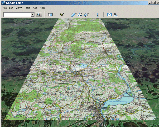

    Weiss jemand zufällig, wie man diesen "Trauerrand" um die Kacheln unterdrücken kann? Google Verzerrt den Rahmen der Kachel. Wahrscheinlich um Kartensprünge zu verschleiern, aber mich stört es doch. Dann lieber eine dünne Trennungslinie.

  • Hi macnetz, gut dass du nochmal nachgehakt hast. Jetzt geht es auch als Superoverlay, d.h. nur die Kacheln im Blickfeld bzw. richtiger Zoomstufe werden geladen.
    Natürlich muss man auch hier darauf achten, dass nicht gleich 100 Kacheln im Blickfeld stehen, sonst stürzt Google ab. So richtig Multilevel-Superoverlay mit mehreren Zoomstufen mache ich nicht. Dazu müsste man die Bilddateien splitten und mergen. Das ist das Feld des kommerziellen "Superoverlay" Programmes. Aber so mit der einen Layer geht es auch ganz nett.
    Spass macht es, mit dem Transparenzregler (rechts unterhalb der Objektauswahl) herumzuspielen. Entweder für alle Kacheln oder nur mit einer. So kann man zwischen Sat-Ansicht und Topo-Karte überblenden.

  • Endlich hat der Alpenrand in Google eine vernünftige Auflösung ... Das sind einige wenige Flecken in Deutschland, die noch nicht mit scharfen Luftbildern versorgt sind. Ausgerechnet in den tourischen schönen Ecken ...
    Um ein ganzes Bundesland abzudecken musste ich noch ein Skript "kal2kmlsuperoverlay-all" ergänzen, dass so viele Kacheln schluckt (cat *.kal mag das nicht). Damit geht es. Aber nur als Einzel-KML's, nicht im KMZ.
    Es bleibt nur dieser hässliche Pixelsalat am Kachelrand. Das scheint ein Google Bug/Feature zu sein, das ich das bisher auf allen Overlays gesehen habe. Sachdienliche Hinweise werden gerne angenommen, wie man das wegbekommt.

    was genau meinst du mit dem "hässlichen Pixelsalat am Kachelrand"?
    OpenGL oder DirectX?
    Ich kenne folgenden Bug in GE (Mac OS X):
    [Blockierte Grafik: http://mac-im-netz.de/dateien/keyhole/Rand-X.jpg]
    die richtige Darstellung in WindowsXP mit OpenGL:
    [Blockierte Grafik: http://mac-im-netz.de/dateien/keyhole/Rand-XP.jpg]

  • Ja, danke das war die Lösung, OpenGL vs. DirectX :D
    Allerdings genau umgekehrt, ich hatte Google im OpenGL-Mode und dann diese Schlieren am Rand. Habe jetzt auch DirectX umgestellt und die sind weg. Das ist mal wieder typisch Microsoft, die echten traditionellen Standards wie OpenGL kaputtzumachen nur damit jeder ihr eigenes DirectX haben will ...
    Aha, dachte ich mir dass du das "SuperOverlay"-Programm genommen hast. Aber da musst du dann die ganzen Kalibrier- und Rotationswerte von Hand eingeben, oder? Rein theoretisch könnte man das noch aus GeoTiffs automatisch errechnen lassen. Hattest du eine spezielle Methode, oder gibt TTQV direkt den Winkel aus? Ich rechne aus den oberen und unteren Kalibrierpunkten einen Winkel aus. So ganz sauber geht es nicht, weil durch die Mercatorprojektion die Winkel auf Nord- und Südseite leicht verschieden sind. Da nehme ich dann einfach den Mittelwert der beiden Winkel als Rotationswert der Kachel.
  • Der Bug ist in der neuesten GoogleEarth-Version vom Januar behoben. Jetzt funktioniert es sowohl in OpenGL als auch in DirectX störungsfrei.
