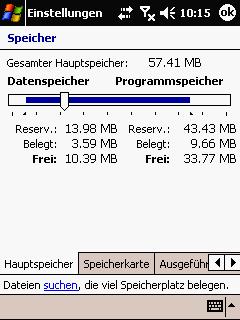

  • Danke für die Antworten. Anfangs hat auch bei Inlandsberechnungen der MDA bei 70 % der Berechnung gemuckt und ist abgestürzt. Nachdem ich den MDA-C verschlankt habe ( Hardreset und anschließend Softreset) hat der genügend Speicher um auch länderübergreifend D-A zu berechnen.

  • Hallo Tom,
    auf wieviel freien (RAM)Speicher hast Du denn Deinen MDA bekommen (vor dem Start von Klicktel)? Da ich ja auch ein PDA-Phone habe, würde mich da interessieren. Im Vergleich zum Asus fehlen bei meinem HTC gute 15 MB (ob das nun alles für die Telefoniefunktion "verbraten" wird?).
  • Hallo Lutz,
    lt Einstellungen - WIN ges. 57,41 MBSpeicher
    belegt : 12,66 MB incl Klicktel.
    Gruß Tom
  • Hallo Tom, nach Deinen Angaben müßtest Du 57,41 - 12,66 MB = ca. 45 MB freien (Programm/RAM) Speicher bei geladenem Klicktel haben? Oder habe ich da falsch verstanden?
    Bei Windows Versionen < Windows Mobile 5 sollte der frei Programmspeicher relevant sein. Mgst Du noch einmal nachgucken?
    Bei meinem HTC komme ich auf lächerliche 25-26 MB freien RAM-Speicher und da wird jeder Start von Klicktel zum Abenteuer.
  • Hallo Lutz,
    bei meinem XDA Mini = baugleich, habe ich nach einem Hardreset und nach dem Nichtinstallieren der providereigenen Software auch soviel freien Speicherplatz. Der MDA funktioniert in der Ursprungsversion super schnell, da merkt man die 400 MHZ des Prozessors. Man muss sich nur überlegen, braucht man die O2, T-mobile, Vodafone spezifische Software überhaupt, oder installiert man nach dem Hardreset nur das "Notwendigste". Gewonnen wird dadurch u.U. sehr viel freier Arbeitsspeicher für WM2003, der sich dann natürlich für u.a. Navisoftware positiv auswirkt!
