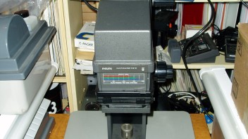

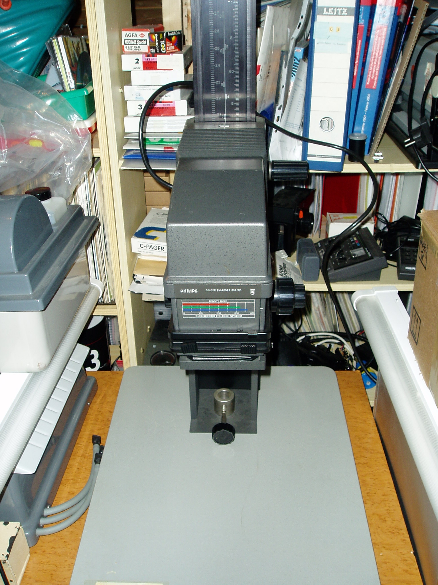

    1. Mein geliebter Phillips Farbvergrößerer PCS100/PCS150, einfach genial das Ding, macht auch B/W im BlauKanal wunderbar...!!!!! Als gnadenloses Gegenstück hängt gegenüber noch ein Durst Magico der wie ein Spielzeug wirkt... Hab etwas gebastelt und kann nun auch mit dem Phillips Digitale-Bilder auf Fotopapier belichten (Falls das jemand Interessiert, einfach PN)

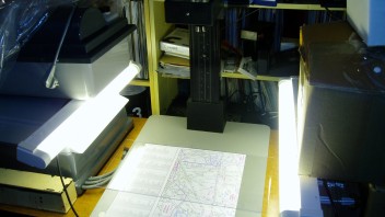

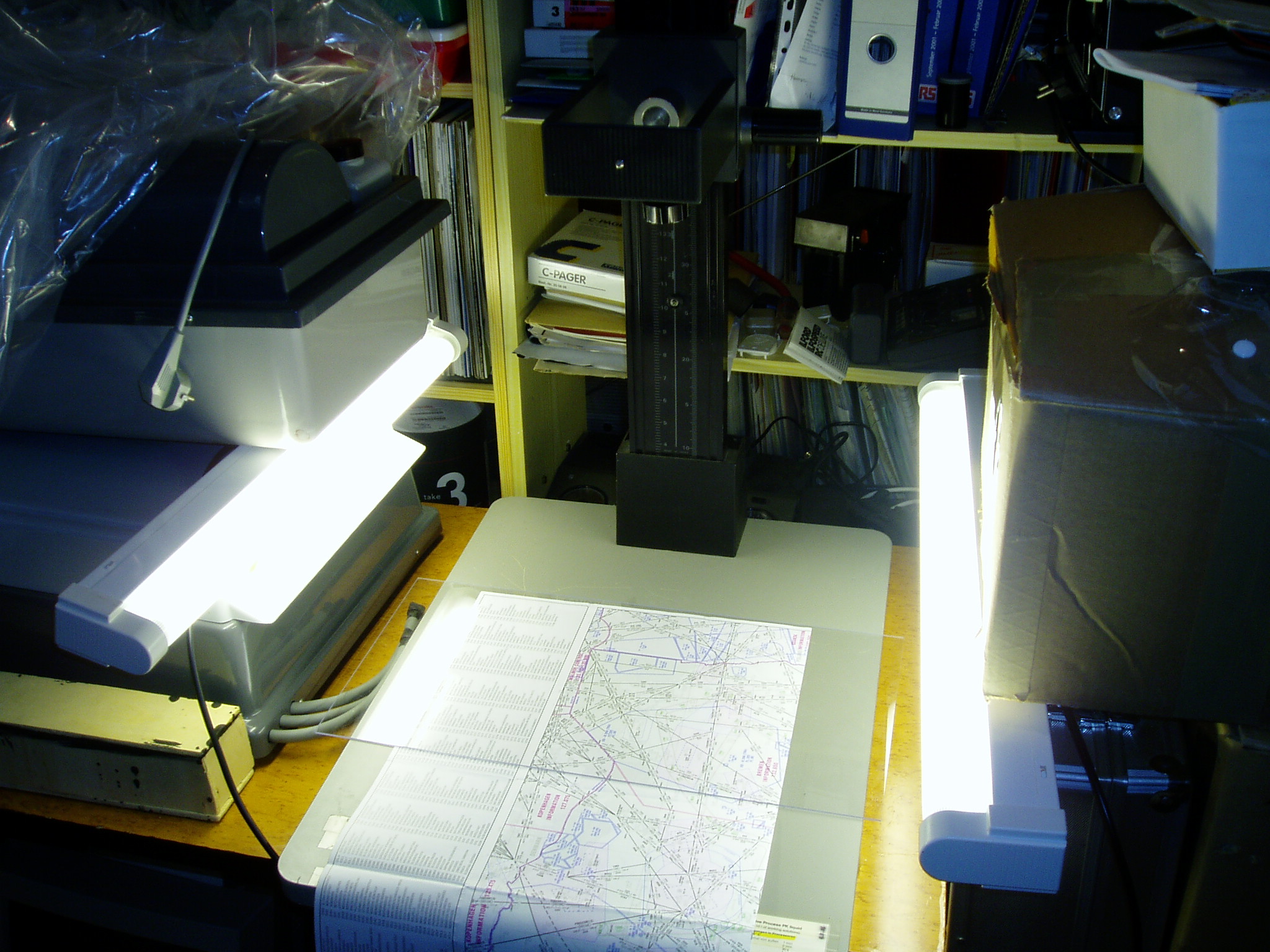

    2. Das Repro-SetUP
    Die LS-Röhren hängen relativ tief. Jene haben eine Abdeckung darüber welche das Licht leicht streut und somit keine Spiegelungen entstehen...
    Die Cam wurde so tief gesetzt, das ich ohne Zoom auf den Din A4 Ausschnitt gekommen bin

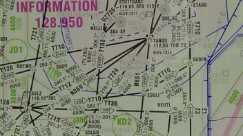

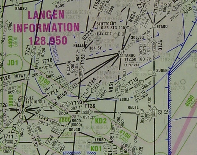

    3. Ein kleiner Ausschnitt meines Machwerks, für meine Zwecke sollte es ausreichen...
