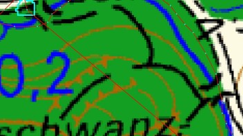

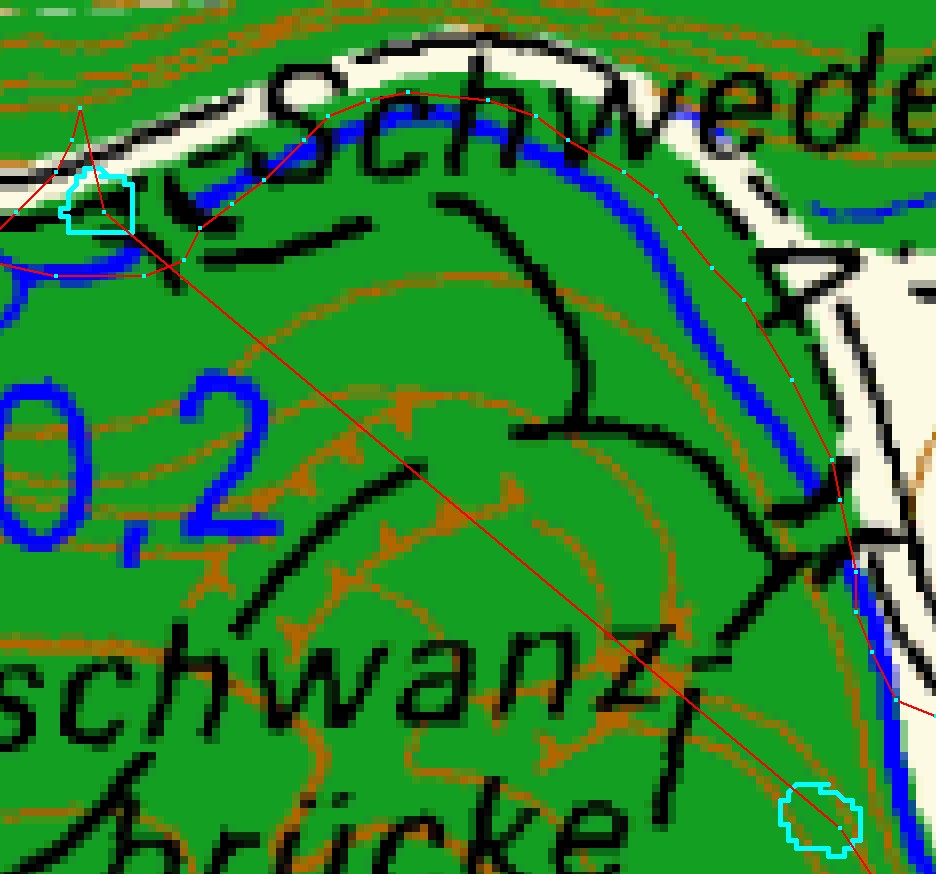

    Ach ja, Erläuterung zum Anhang: Zwischen den markierten Trackpunkten auf der geraden Strecke liegen Minuten, genau soviele, wie auf dem Rückweg ohne Unterbrechung durch "Tracking Suspended"...
    Jaja, das kann natürlich auch ein zufälliger Satfix-Verlust gewesen sein...
    Original von fussfolk
    OK, du hast leider recht, was die Track"aufzeichnung" angeht - mein fehler. Die Position wird aber trotzdem weitergeführt, nur eben nicht in der Bildschirmmitte gehalten.

    Da hab ich mich im Eifer der Diskussion zu einer nicht überprüften Aussage hinreissen lassen :-D) Also, Ozi führt den Track sehr wohl weiter! :P Damit dürfte es sich in fussfolks Beispiel tatsächlich um einen Sat-Abriss gehandelt haben. Na, wo war denn der Empfänger während der Aufnahme? :)

    bei mir kommt es beim Verschieben des Bildschirmausschnitts in Ozi gelegentlich zu genau solchen Fehldarstellungen - ist aber wirklich nur ein Darstellungsproblem, nach einem Zoom (nach dem Refresh des Bildschrims) wird der Track wieder korrekt angezeigt.
