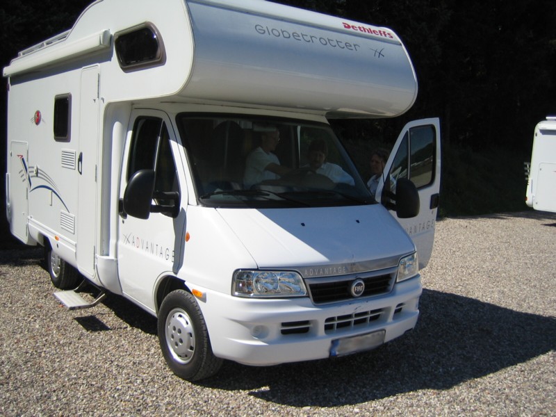

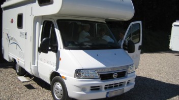

Heute abend kann ich ein Bild reinstellen - ich hatte sogar einen relativ großen Alkoven. Und die HDOP-Werte (Empfangsqualität) waren teilweise so gut, wie ich sie ohne externe Antenne im PKW noch nie erreicht hatte ![]()

Das war übrigens das Gefährt, in dem sich die Antenne bewährte ![]()
