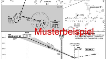

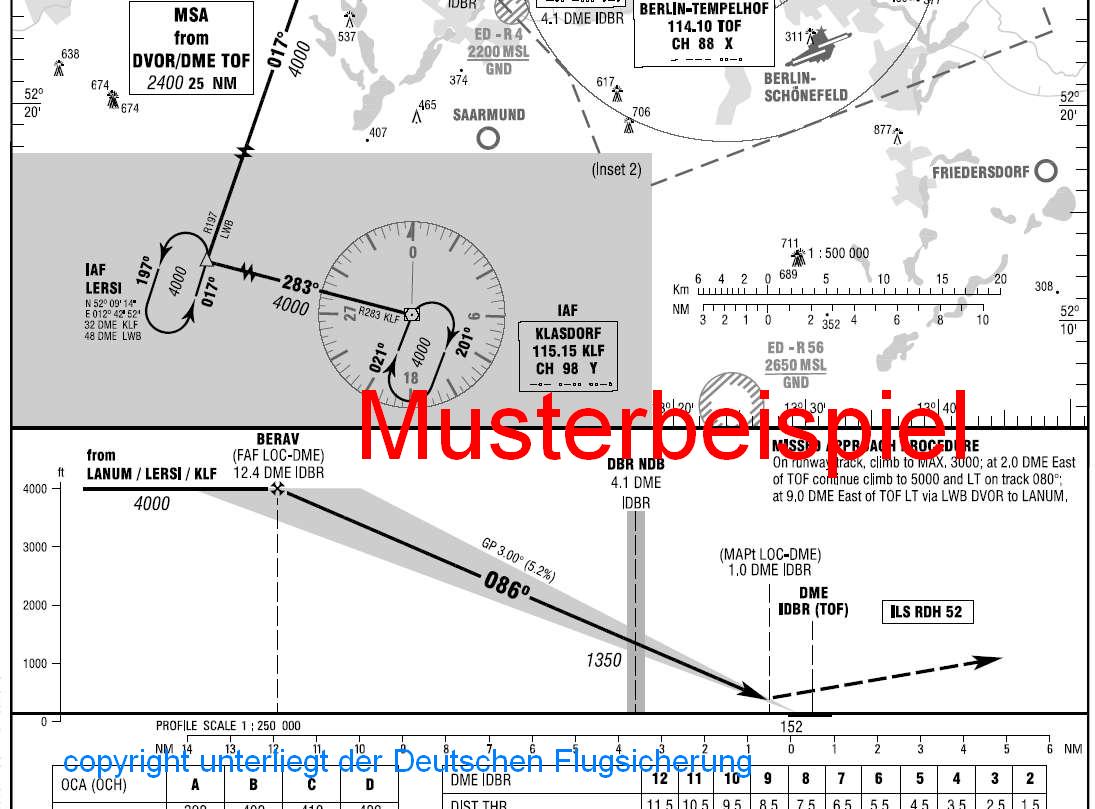

    je länger ich am Basteln bin, je mehr fällt mir ein...
    Bisher klappt alles schon recht schön, bei NVFR mit Karte Fliegen und nahe des Flughafens gehts weiter mit der STAR-Chart und zu guter letzt wird auf die ILS/loc Karte gewechselt, bis man am Boden mit der Bodenkarte seinen Parkplatz gefunden hat ;)
    Nun ist mir noch eine neue Idee gekommen, kann Ozi eigentlich die eigene Position unterschiedlich anzeigen??? Denn die ILS/Loc Chart hat "oben" das Anflugverfahren (oberer Bildausschnitt) und darunter noch eine kleinere Karte, welche die höhe beim Sinkflug sowie die Marker angibt, wie im Mittleren teil des Bildes.
    Wäre es möglich das Ozi auf beiden Karten gleichzeitig die Position anzeigt, oder zumindest das er die Höhe und Entfernung darstellen kann...????
    Falls jemand mosert, diese Karten gibts über Eurocontrol frei zugänglich...
    Ciao
    Mr_Moo
    Original von Mr_Moo
    Nein, das von dir gewünschte kann Ozi nicht => 'Karte in Karte'. Was gehen würde (und zusätzliche Arbeit bedeutet): Die eingebettete Karte rauskopieren und als separate Karte kalibrieren.
    Höhe und Entfernung würden angezeigt, wenn du als Ziel einen bestimmten Punkt als Waypoint definierst (Aufesetzpunkt auf der Landebahn?) und zu diesem ein 'Goto' machst - wobei die Höhenangaben aufgrund der Eigenschaften des GPS mit Vorsicht zu geniessen sind.
    Wastl
