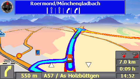

    so, jetzt habe ich mal den rame-black-last und rame-black-light Skin gekreuzt.
    siehe Foto:
    [Blockierte Grafik: http://666kb.com/i/al5jmpofaugprj63x.bmp]
    Kopiere einfach mal die anliegende PFSkin bei Dir ein.
    Ich habe jetzt einfach mal einiges hin und her kopiert. Der Mischmasch Skin muss jetzt erst noch getestet werden.
    Es können auch noch Wünsche für die (folgende) rame-black-last UPDATE Version geäussert werden.
    Ist jetzt nicht zu wenig Platz für die Strassenanzeige unten?
    Schreibt bitte Eure Meinung?
