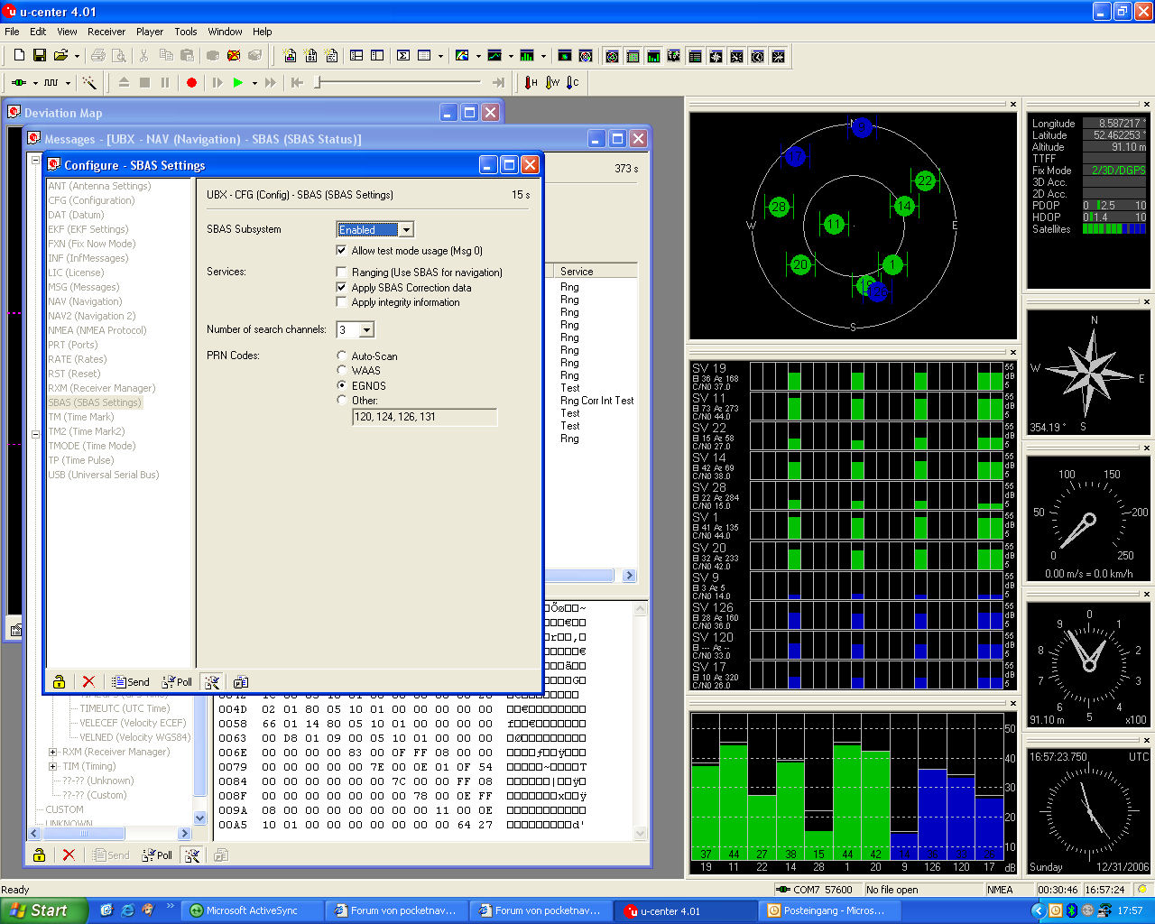

    So, ich hab vorhin mal eine Runde gedreht.
    Die WBT 300 gibt, so wie sie konfiguriert ist, bis hinunter zu ca. 1 km/h schön präzise Kurs und Geschwindigkeit aus.

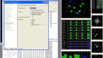

    Nachdem ich SBAS so eingestellt hatte, daß nur der PRN 126 berücksichtigt wird, klappte auch das.

    Static Navigation nennt sich bei U-Blox Static Hold Threshold und ist standartmässig auf 0,28 m/s bzw. 1km/h eingestellt. Das ganze läßt sich durch die Einstellung 0,00 m/s jedoch auch deaktivieren. Das allerdings nicht mit der beiliegenden Wintec SW, sondern mit U-Center von U-Blox.de. Diese gibt es in einer PC und PPC Version. Aber hier wurde alles schon sehr gut beschrieben.
