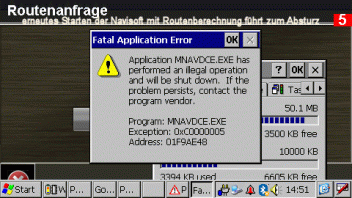

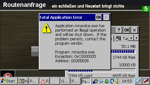

    da ich mich in den letzten 14 Tagen recht intensiv mit meinem Skin
    befasst habe, hatte ich natürlich auch öfters Abstürze der Navisoft.
    Manchmal aber auch unerklärlich ohne ein Änderung durchgeführt
    zu haben, oder bei der Routenberechnung oder oder..
    Zuerst hatte ich den POI Warner in Verdacht, da sich nach der Installation
    die Abstürze häuften.

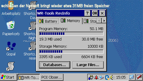

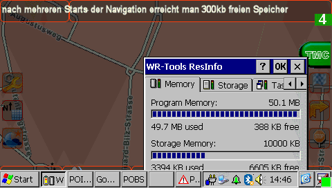

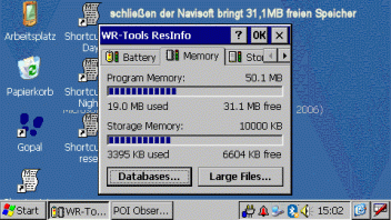

    Mittels eines kleines Tools habe ich den Speicher überwacht und herausgefunden, dass es definitiv nicht am Poi-Warner liegt.

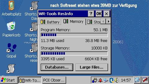

    Die Hauptursache ist eine schlechte Speicherverwaltung von

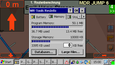

    GOPAL. Nach einem Softreset stehen mit etwa 40MB freier
    Arbeitsspeicher zur Verfügung. Mit Start vom Poi Warner und einer!!! Routenberechnung sind es immerhin noch 13-15MB. Dieser Wert ändert
    sich nur unmerklich, wenn ich anschließend mehrere Routenberechnungen
    durchführen lasse.

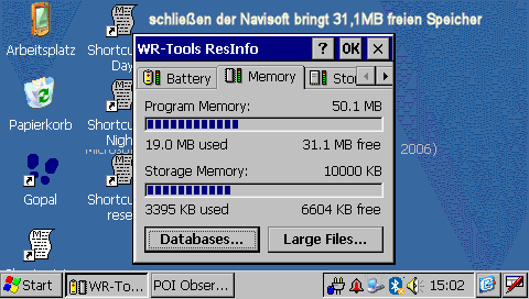

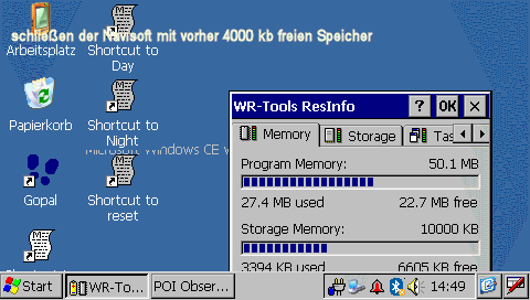

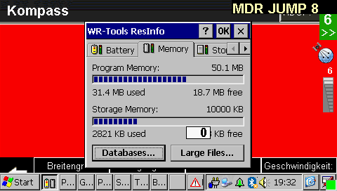

    Beende ich aber die Navisoft, dann wird nichtmehr der komplette Arbeits-
    speicher freigegeben. Mir steht dann nur noch 30MB zur Verfügung.

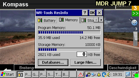

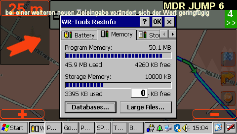

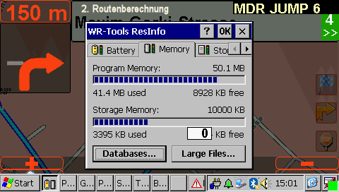

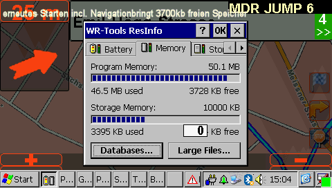

    Starte ich jetzt die Navisoftware und beginne mit einer Routenberechnung
    dann nähere ich mich an einen kritischen Bereich. Wenn ich dann noch
    viele POIs überwache wirds natürlich noch schlimmer.

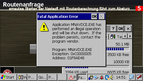

    Kritisch ist es, wenn der Arbeitsspeicher vor Routenberechnung unter
    8MB liegen. Dann führt es bei der Routenberechnung fast jedesmal zum Absturz.
    Für mich heißt das jetzt, nach jeder Beendigung der Navisoft wird ein
    Softreset durchgeführt.
    Ich habe mir jetzt auch einen Script geschrieben, so dass die Navisoft
    heruntergefahren und ein Softreset durchgeführt wird.
    Gruß Mario
    und allen einen guten Rutsch ins neue Jahr.

  • - die Soft läuft mit dem Orginalen CE allerdings mit Desktopfree
    http://www.wolfgang-rolke.de/software.htm
    - Zusatzprogramme wirken sich natürlich negativ aus, da sie alle im
    Speicher liegen, außer sie werden auf der SD Karte abgelegt
    - Mein Skin verbraucht etwa 1MB mehr als der OrginalSkin, bin aber auch dabei alles weiter abzuspecken und noch weiter zu vereinfachen. Es scheint daher, dass das Programm Teile aus der Flash Disk in den
    Hauptspeicher lädt. Interessant ist die Speicherentwicklung beim
    Abbiegen und wenn der Spurassistent angezeigt wird.
    Mario
