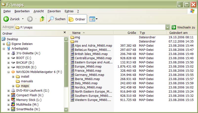

    Original von RalfCux
    Man kann!
    Ich habe selbst schon die vorinstallierte Europakarte durch die Deutschlandkarte ersetzt.
    Ralf

    Das ist immer so eine Sache, ich meine das MN|6 einen Tick flüssiger läuft bei der Allgemeinen Bedienung. Der Programmstart selbst eher nicht. Die Routenberechnung geht generell ziemlich fix, egal mit welcher Karte. Wobei ich bisher aber noch keine Länderübergreifende Routen erstellt habe.
    Nun habe ich mit der Deutschlandkarte noch keine Fahrt unternommen, das soll Morgen passieren. Mal sehen, ob man da einen Unterschied bemerkt. Auch möchte ich die Karte mal in 3D, aber ohne TMC probieren. Ebenso das verhalten mit dem POI-Warner...
    Ich werd mir wohl noch eine zweite SD Karte zulegen müßen, damit ich die Karten bei Bedarf schneller und komfortabler tauschen kann, oder eben eine größere?!

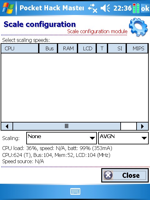

  • Hallo :)
    @ceffi
    So wie ich das verstehe, war - ist - und bleibt mein hx4700 bei 624Mhz! An der Anzeige ändert sich auch nix, wenn ich den MN|6 dazu starte. Eingestellt habe da nix, wurde so beim Start angezeigt.

  • hi ralfcux,
    sorry mein fehler, bitte nimm für die 1. messung das tool pocket hack master, da es eine "idle" messung durchführt, ohne den takt anzupassen!
    liebe grüße
    ceffi

    Hab ich gemacht, es deutet nix darauf hin das der hx4700 von MN|6 runtergetaktet wird.
