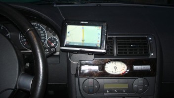

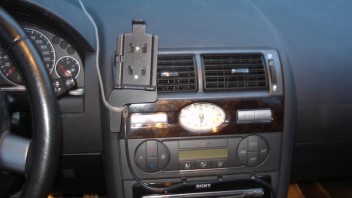

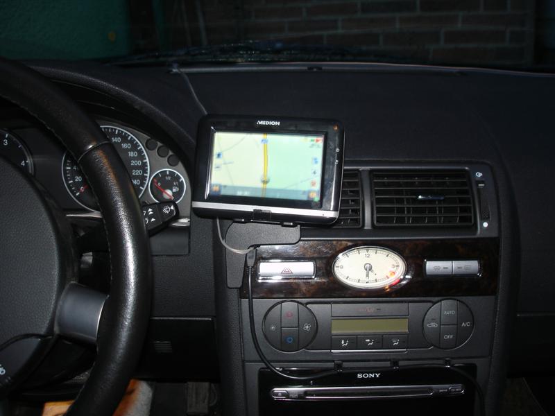

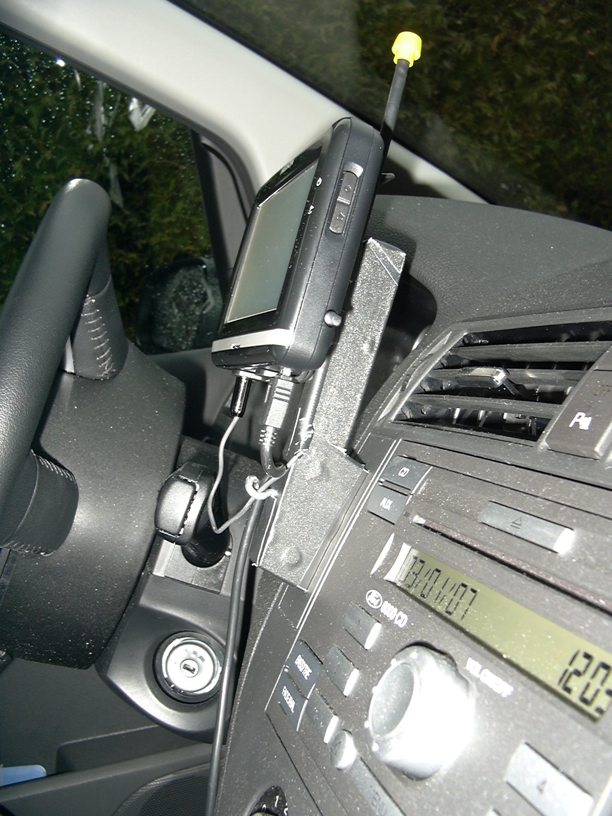

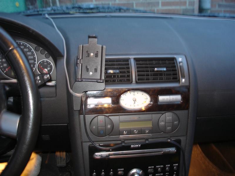

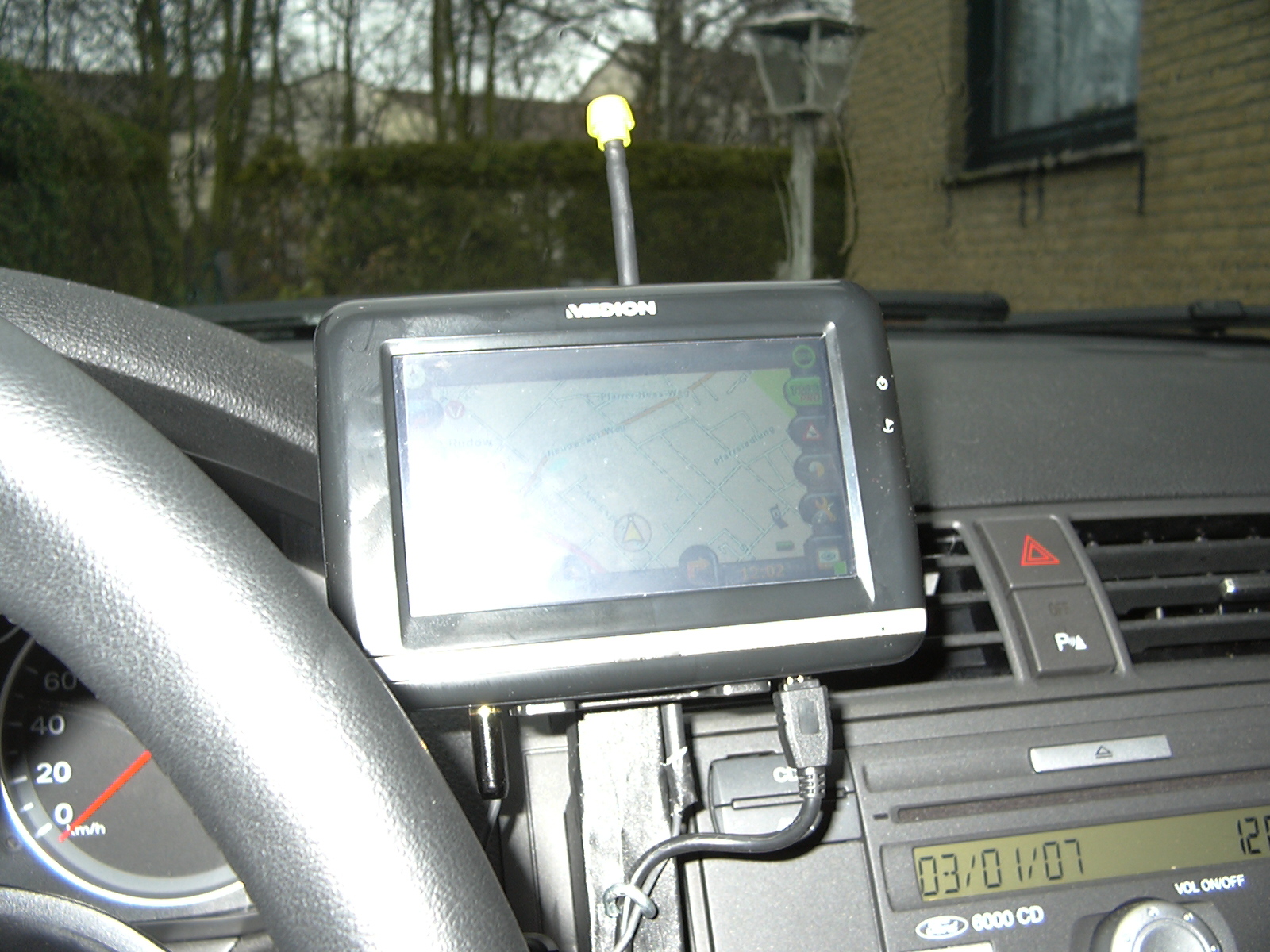

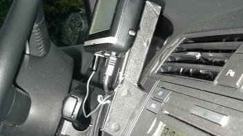

  • Wofür ist das mittlere Kabel?
  • Warum überhaupt etwas zusätzlich kaufen?

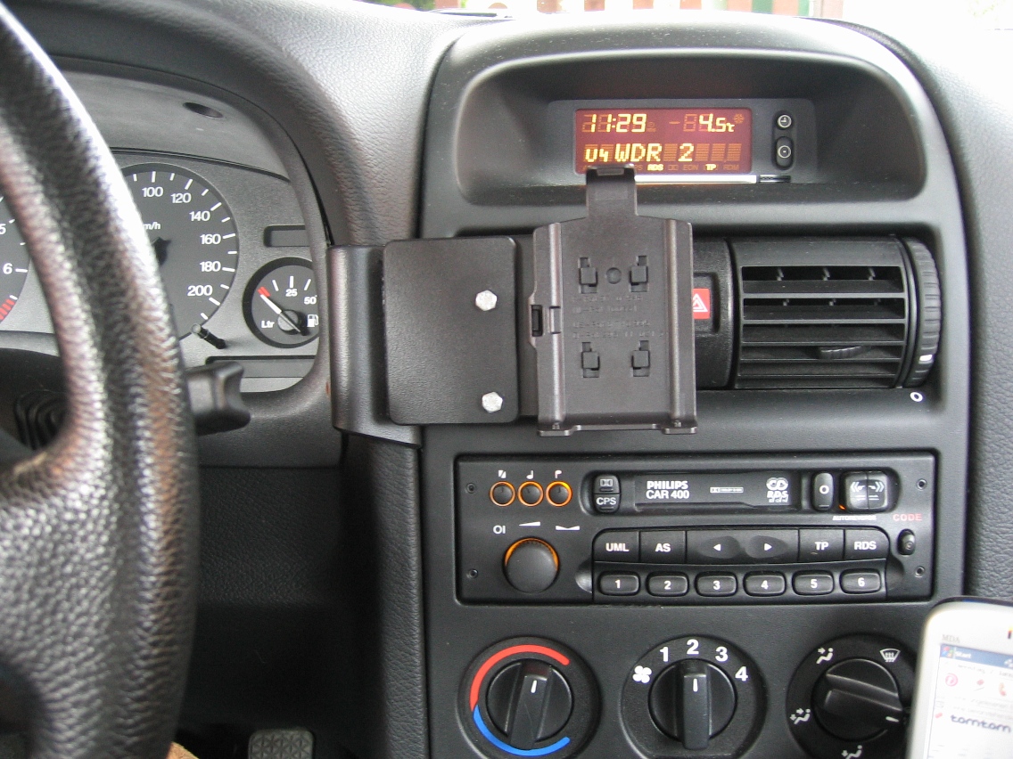

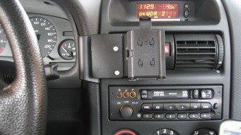

    Ich habe auch einen Astra und das Navi links vom Lenkrad mit dem Saugnapf möglichst tief an der Frontscheibe platziert.
    Das Ladekabel verläuft in einem Schlitz vor dem Tacho (und damit bis auf das letzte Stückchen zum Navi) völlig unsichtbar.
    Fazit: perfekte Position zum Ablesen und erst recht zum Bedienen!
    Ich antworte mal für alfred1946!
    Schau Dir das 2. Bild mal genauer an, dann erkennst Du, dass es die Antenne ist. ;)
    Original von Ralf25
    Du hast Recht, danke!

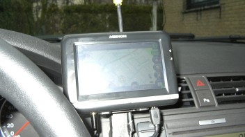

  • Mit einer bedampften Scheibe wirst Du da unten Probleme bekommen. Ich habe wie oben zu sehen ist mein Gerät auf Höhe des Radios verbaut und definitiv einen schlechteren Empfang. Bei einer bedampften Scheibe wird es dann wohl öfter Aussetzer geben.
    Probier es doch einfach mal mit einem Beifahrer aus. Er soll das Gerät auf der gleichen Strecke einmal an der Scheibe halten und einmal an die Climatronic. Beobachte die Anzahl der Sats in der Kompassansicht und Du weisst Bescheid.

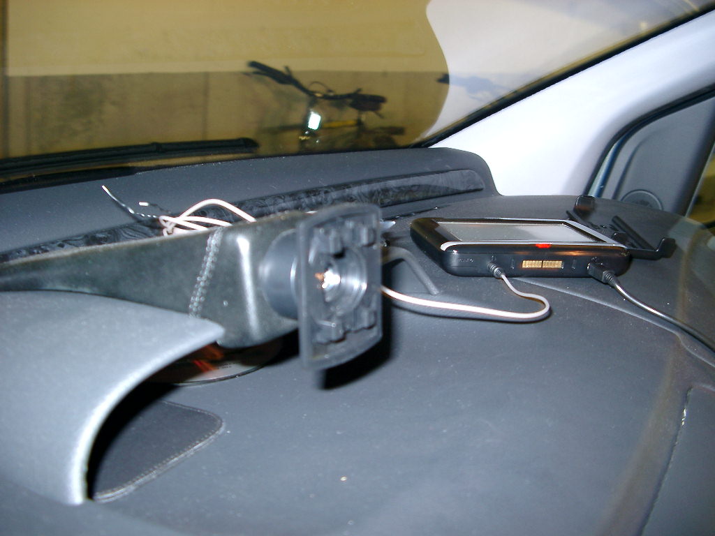

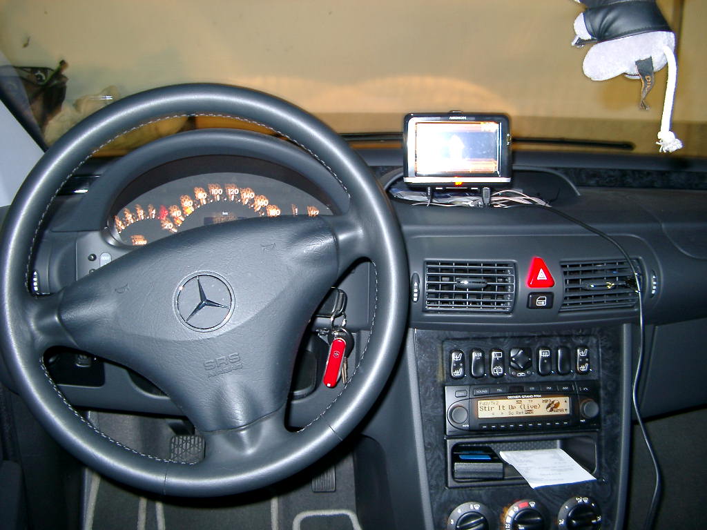

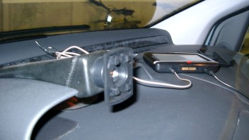

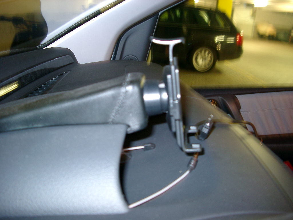

    habe in meinem Vaneo mit Sunprotect-Windschutzscheibe keine Probleme. Habe ständig 6-9 Satelliten und einen HDOP zwischen 1,1 und 0,9. Mein altes NAVI (MD95900) hatte da schon größere Probleme bis hin zu kompletten Verbindungsabrissen.
    habe in meinem Vaneo mit Sunprotect-Windschutzscheibe keine Probleme. Habe ständig 6-9 Satelliten und einen HDOP zwischen 1,1 und 0,9. Mein altes NAVI (MD95900) hatte da schon größere Probleme bis hin zu kompletten Verbindungsabrissen. Ich habe einen speziellen Halter von www.kuda-phonebase.de eingebaut (sind hier Links erlaubt?).

    Wenn Du diesen Halter verbaut hast, dann ist es auch kein Wunder, dass Du guten Empfang hattest. Das Gerät war ja auch direkt an der Windschutzscheibe.
    @ mwl will sein Navi aber wesentlich tiefer anbringen und da wir der Empfang wesentlich schlechter - von Haus aus und auch ohne bedampfte Scheibe schon ;)

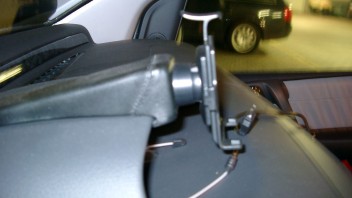

    Sehr bekannter Laden für hochwertige Handykonsolen. Ich habe bei mir auch eine drinne, an die ich jetzt den Navihalter mitbefestigt habe.
    Die vertreiben aber eigentlich nur die Konsolen, auf die die Halter angeschraubt werden. Da es die in der Regel in Echtleder und Innenraumfarbe gibt, ist das optisch eine 1a Lösung.
    auf den KUDA-Halter habe ich einen Adapter von Richter mit Kugelgelenk geschraubt.
    Ich kann später mal zum Auto laufen und ein Paar Bilder machen...
    Bzgl. Einbauort habe ich mit meinem alten MD95900 auch etwas experimentiert. In Höhe des Autoradios war der Empfang gut, denke mal. daß durch die unbeschichteten Seitenscheiben das Signal besser ankam.
