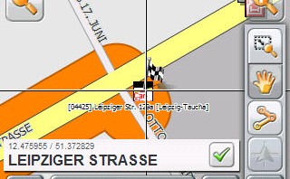

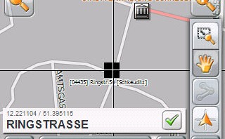

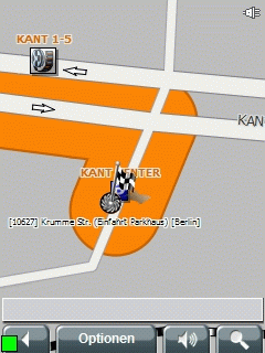

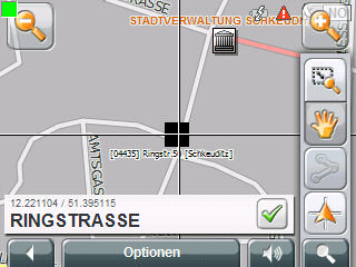

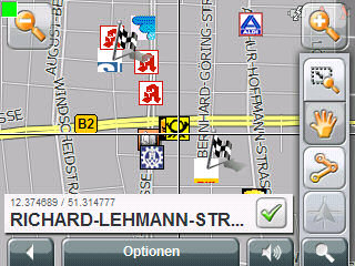

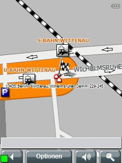

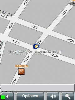

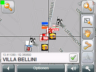

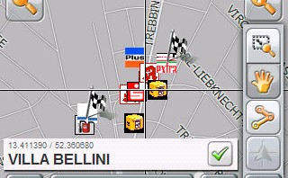

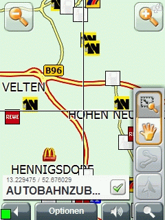

    Leider immer wieder schwarze Icons. Gerade alle in pois und synch/icons noch mal gelöscht und per synch neu gedownloadet. MN6.1 ändert daran also auch nichts.
    Original von Kristian
    wir haben den Fehler mit den schwarzen Icons gefunden. Leider können wir nicht rausfinden, bei welchen Icons die vorhanden sind. Wir haben heute schon einige eliminiert (z.B. Parkplätze, Baumarkt, Rewe).
    Wo tritt das noch auf?
    Hab ich mal rausgesucht:
    D Discounter Nettodiscounter
    D Discounter Real
    D Discounter Rewe
    D Einkaufen MediaMarkt
    D Aerzte Hausarzt
    D Tankstellen Freie Tankstelle
    hab jetzt erst mal keine Lust zum weitersuchen. Ist recht umständlich immer über die Umkreissuche alle Overlays durchzugehen.
    danke für die Info.
    Bilder haben wir gefixt. Für ein Update müsste ihr die entsprechenden POI Icons aus dem Ordner pois löschen und aus dem Ordner sync\icons und dann neu synchronisieren.
    Hab die betreffenden Icons nochmal gelöscht, synchronisiert. Erst nach einem Hard-Reset (Soft-Reset führte zu hängen beim Start) waren die bisher gefundenen OK, Ausnahme allerdings:
    Dieser ist immer noch schwarz! Hat aber neues Datum/Zeit, wurde also auch gedownloadet.
    Gruß megamania
    Einmal editiert, zuletzt von megamania ()
