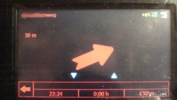

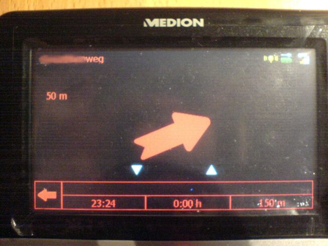

  • Soderla, besten Dank Mark! Nach einigen Fatal Errors, Nervenzusammenbrüchen meinerseits und detektivischem Arbeiten hab' ich's endlich geschafft - jedenfalls Schritt 1! Schritt 2, Einfärben und neue Farbe defnieren hab ich mir erstmal gespart, das Orange ist ja auch so ganz nett. ;) Dafür habe ich die aktuelle Straße nach unten verlegt und die Lautstärke-Regler sichtbar gemacht, ferner den 2D/3D Button eliminiert.
    Warum der Distance-Bar gerade nicht erscheint - who knows ... Spärliches Ergebnis stundenlanger Arbeit anbei ... :D

    Original von Satmark
    Sowas, nachdem ich mühsam die aktuelle Straße extra nach oben verlegt habe.. :D:D.
    Ich finde es immer schön, wenn das jemand für sich noch anpassen möchte, denn nur so bekommt man ein Gefühl dafür, wie viel Arbyte das doch eigentlich ist... Mein Frau fühlt sich schon arg vernachlässigt... X(
    Jaja, der Erfahrungszuwachs ist nicht zu vernachlässigen! Werde schon übermütig und denke daran, das Ganze hier zu veröffentlichen, mal schauen, dafür müßte aber noch etwas aufgeräumt werden.
    Übrigens: Der Back-Button in der TurnbyTurnArea ist bei Dir statisch, ich habe ihn mal etwas animiert (zweites Icon, den Pfeil 2 Pixel nach unten versetzt, über "Pushed" eingebunden), jetzt hat man auch eine optische Rückmeldung, wenn man die Taste drückt.
    Grüße, wind-hund
