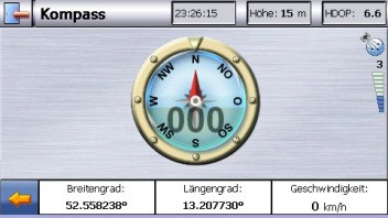

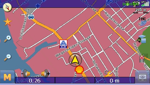

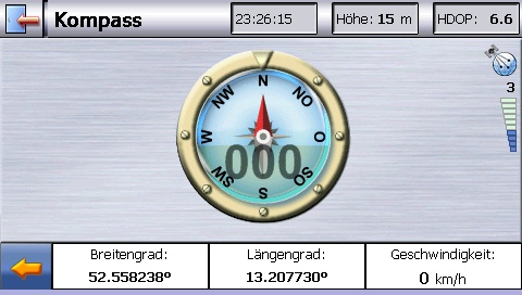

  • so,
    ich hoffe, das hilft dir jetzt weiter.
    also unter dem obigen link gabs mal das programm schowtaskbar.exe, damit kann man die taskleiste anzeigen, und auch wieder komplett ausblenden, ich hab es zusammen mit der neuen PFSkin.skn datei hier mit angehängt.
    die skin datei führt zu dem ergebniss, wie du es in den beiden angehängten bildern sehen kannst.
    Thy
