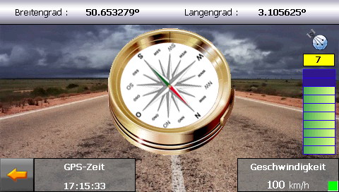

Hi flying-andi,
vielleicht hast du einen Fehler innerhalb der angabe gemacht, den bei mir funtz tadellos auch über Google Eart.
versuche die Koordinate die auf dem Bild zu sehen sind und gib bescheid ob es funktionniert oder nicht.
[Blockierte Grafik: http://666kb.com/i/am5138evkbzkbvab9.jpg]
ja es funktioniert"
Ich depp habe Breiten mit Längengrad verwechselt :-).
Danke.
