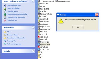

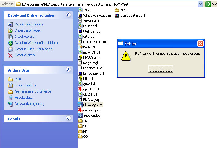

    heute habe ich nochmal systematisch insgesamt 5x installiert und deinstalliert mit und ohne das update von der HP. jedoch kommt immer der fehler flyaway.xml kann nicht geöffnet werden!
    wenn ich den fehler wegklicke kommt zwar scheinheilig das fenster die anwendung wird gestartet ... aber es passiert nicht wirklich das fenster verschwindet und die flyaway befindet sich im taskmanager und das warn dann.

  • also die ist definitiv nicht da die flyawy.xml und ich habe es mit und ohne das 2.02 update gemacht. werde es aber gleich nochmal alles deinstallen und neuinstellen, obwohl ich 100% sicher bin das ich es richtig installiert habe nur es ist im E:\Programme\PDA\Das Interaktive Kartenwerk Deutschland NRW West definitiv diese datei nicht vorhanden.
    tja wieder das gleiche ...

  • danke dir für die datei, aber das funzt auch ned in dieser datei sind einstellung vom rechner gespeichert. habe zwar den pfad geändert mit meinem aber kommt immer noch felher flyaway.xlm kann nicht gefunden werden ...

    wie ich an Deinem Screenshot sehen kann, hast Du den Installationspfad manuell eingestellt!
    Ich würde mal versuchen, die Installation ohne manuellen Eingriff durchzuführen.
    Manche Programme reagieren evtl. eigenwillig auf "persönliche Einstellungen".
