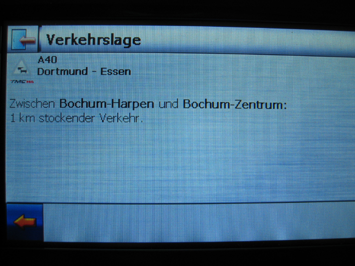

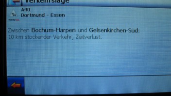

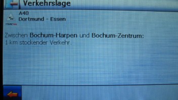

  • Das wichtigste vorweg: Habe mein Gerät nur auf TMC PRO stehn und das ist auch gut so.
    Heute um 16:00 Uhr A 40 Mülheim - Dortmund. Navi mit TMC PRO meldet: 12 km stockender Verkehr, Zeitverlust 8 Minuten.
    Zur gleichen Zeit wird im Radio 4 km Stau durchgegeben.
    Es war aber nur stockender Verkehr, also kein Grund die Autobahn zu verlassen. Mit TMC hätte mich das Gerät jetzt durch die verstopften Ausweichstraßen geschickt, was bestimmt länger als die 8 Minuten gedauert hätte.
    Ralf
  • @ULu:
    selbst du müsstest den unterschied zwischen einer 1km und einer 10km meldung merken.
    auch in der kartendarstellung wird nicht dargestellt, welche meldung nun aktuell ist. jeder kann das gerne überprüfen.
    und im übrigen ULu: nach rumgenöhle hört sich eher deine äußerung an. ich versuche einem problem auf die schliche zu kommen, denn schließlich habe ich schlappe 380 euros in das gerät investiert, damit die staumeldungen endlich mal stimmen. und was ist - essig wie vorher, da klingt die packungsaufschrift "....neueste, beste stauumfahrung.." wie blanker hohn.
