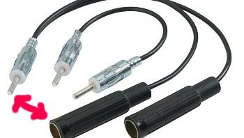

    Das Ding kost glaub ich da auch fast 17 EUR ... aber kannst du nochmal genau erklären wie du das Ding umgebaut hast? Ich denke das Problem liegt daran, dass der Adapter an sich genau anderes herum funktioniert, korrekt?
    Ist der Empfang jetzt wesentlich besser? Ich hoffe das ja immer noch, da meine Solar Protect Scheibe momentan noch nen bisschen viel Signal wegnimmt :D
    Maxx
  • Genau... eigentlich ist der Adapter dazu gedacht, zwei Antennen auf eine Leitung zu bündeln (wie das gehen soll ohne Elektronik drin is mir ein Rätsel). Naja jedenfalls hat der Adapter als "Eingang" einen Stecker und zwei Buchsen als "Ausgänge". Was nun für das TMC-Signal an Stecker oder Buchse da ist, ist ja eigentlich egal. Aber für Antenne und Radio muss also der "Eingangstecker" gegen eine der Buchsen getauscht werden.
    Der Stecker ist rein mechanisch befestigt und ohne löten. Die Buchsen sind mit der Seele verlötet, aber man kann alles zerstörungsfrei erreichen.
    Leider gabs das ding nicht mit ISO-Anschlüssen.
    Vor meiner Haustür (weit weit weit am Rand von München) hatte ich auf Anhieb TMC-Pro Meldungen. Dort hatte ich sonst fast nur gelbe Anzeige.

  • Antennenweiche hin oder her; funktionier aber nur bei passiver Antenne, d.h. ohne Phantomspeisung. Ansonsten habt ihr die voll auf dem TMC- Empfänger. Und der mag das absolut nicht!
    Dafür ist der Y-Adapter, daß das sauber getrennt ist.
    Grüße
    Fred
  • Naja ich habs bei mir probiert und es ging. Meine Astra G Antenne hat zwar nen Verstärker aber ne absolut simple Koaxleitung.
    Wie es bei anderen ist kann ich natürlich nicht sagen.
    Einmal editiert, zuletzt von tom_ktom ()

  • Ups stimmt, ich muss mal nachschauen und nachfragen, ob mein Corsa C Phantomspeisung hat, oder nicht, denn das Navi wollte ich mir an sich nicht kaputt machen, ehr besseren Empfang bekommen :)
    Aber sonst ist das mit dem Antennenadapter ja be günstige und gute Alternative. Mein Problem wäre nur, soll man nen 2,5 Zoll Klinkenstecker dran machen, oder noch nen Moment auf das Cradle warten, wo der TMC Ausgang dann auf 3,5 Zoll Klinke ist.
    Hmmh schwierig, man das blöde Cradle soll endlich vorgestellt werden und nen Preis bekannt gegeben werden, dann könnte man mit dem Basteln anfangen ;)
    Danke @tom_ktom für die ganze Infos, jetzt bekomme ich das auch hin mit dem Antennenadapter.
    Maxx
  • Wie ich in einem anderen Thread schon geschrieben habe, werde ich jetzt mal versuchen ohne die Wurfantenne als Verbindung zu dem Adapter auszukommen und ne gescheit geschirmte Lösung bauen. Durch die logischerweise nicht abgeschirmte Wurfantenne kommen denk ich mal zu viele Störungen durch.
  • Hab ich nur so das Gefühl, oder wechselt der 470 im Gegensatz zum 465 bzw. der AE Version öfter mal den TMC-Sender? Oder hatte ich einfach nur Empfangsstörungen (... zum Teil beim warten an der Ampel)???
    Original von Maxx.S
    Kannst Du aber auch selbst feststellen, wenn Du ein Multimeter hast.
    Zieh einfach den Antennenstecker vom Radio ab, und messe, ob Du zwischen Innenleiter und Abschirmung eine Spannung (ca. 12V) hast.
    Aber selbstverständlich auf der Radioseite bei eingeschaltetem Radio.
    Verstehe ich nicht ganz, sowohl am PNA als auch am Cradle ist bzw. wird die gleiche Klinkenbuchse sein (3,5 mm).
