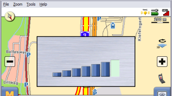

    Original von Alufoliengriller
    Hab in meinem Skin gleich noch einen Multibutton für die Zoomfunktion erstellt. (ist im Anhang)
    Suuper - muss man erst mal draukommen, auf die Zweiteilung!
    :tup

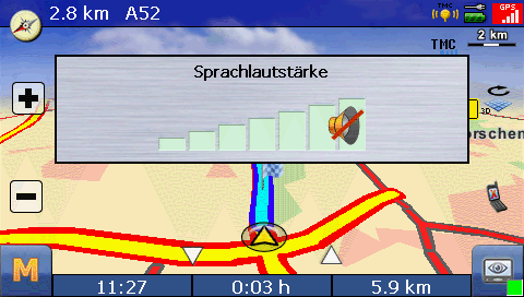

    Original von neopholus
    Nun kann man direkt mit + und - die Lautstärke ändern. Sieht dann so aus, wie im angehängten Screenshot. Das PopUp verschwindet netürlich wieder, wenn man kurz nichts klickt. Vielleicht will es jemand für seinen Skin :)
    Viele Grüße
    Stefan
    Hallo Stefan,
    diese Funktion werde ich in die sokobana-Skins für den 465er integrieren. Prima und vielen Dank für die Arbeit! :)
    Ich bin schon gespannt, wer die Helligkeitseinstellung knackt :D
    gruß sokobana

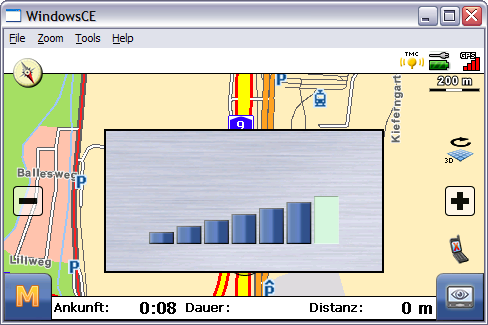

  • Hallo Alufoliengriller,
    Dein modifiziertes Lautsprechericon gefällt mir total gut.
    Ich hätte nun aber am liebsten eines mit einem + und eines mit einem - das würde so schön zu den beiden Lupen passen, die ich von Fomape geklaut habe :D
    Die Lösung mit dem einen Button ist zwar genial platzsparend, aber ich hätte für eine schnelle Wurstfingerbedienung zwischendurch lieber zwei Button :gap
    Würdest du wohl die beiden Icons für mich basteln? Wenn ich es mir wünschen darf, hätte ich sie in Anlehnung an die Lupen Icons gern mit einem ebensogroßen + und -, die sich wie bei den Lupen jeweils in der unteren Hälfte des Lautsprechericons vor dem Lautsprecher befinden. Besser kann ich es nicht erklären :D
