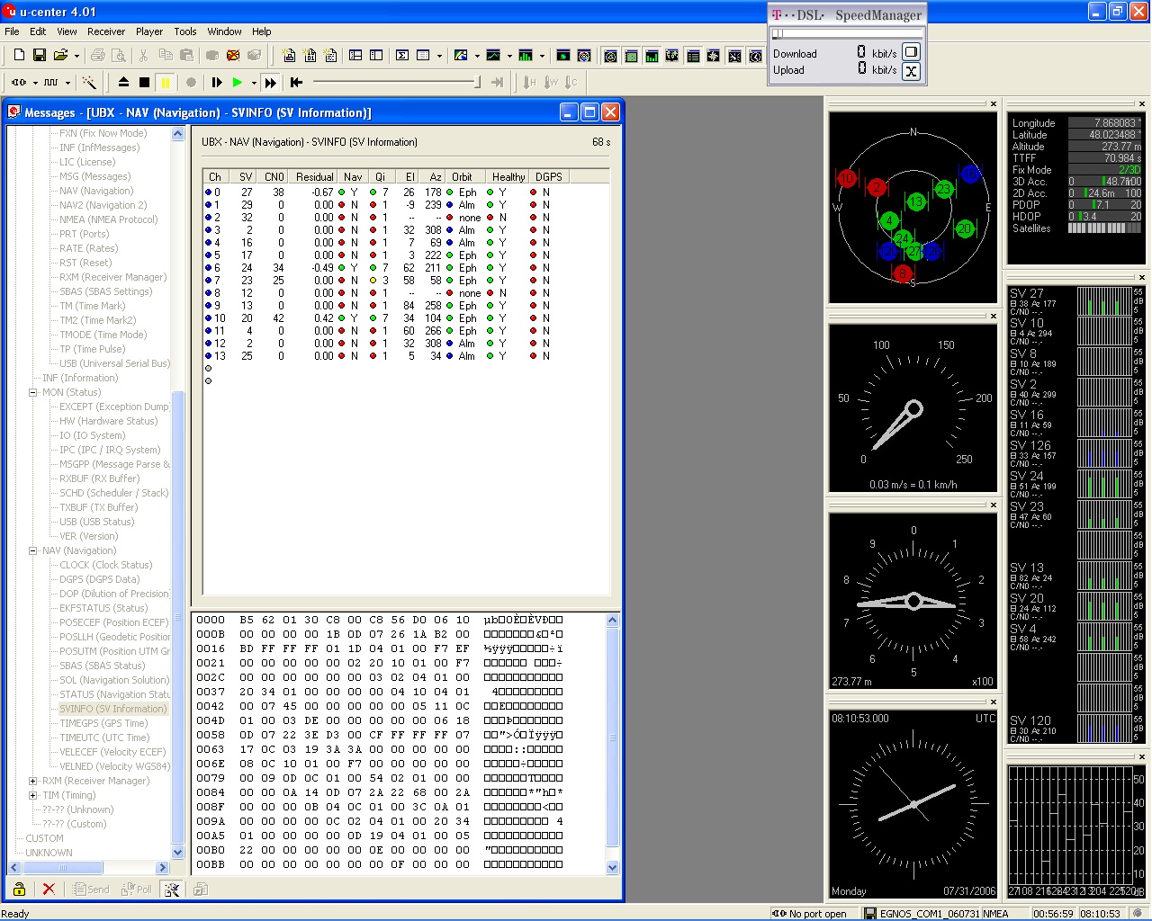

    Und 2.: ja, die "überzähligen" Kanäle nehmen schon sats parallel aufs Korn.
    Und nochmal: Alfred hat das doch schon recht plausibel erklärt, gelesen???

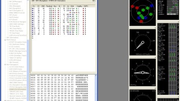

    Im Bild ein Beispiel, sat 2 wird 2mal "beobachtet" im Kanal 2 und 12. Das ist zwar ein (16-Kanal) ANTARIS von u-blox, bzw die CR4 von Conrad, und ein ubx-Protokoll, im Prinzip aber gleich.

    mit sehr großem Interesse habe ich mir den Screenshot angesehen; verwundert haben mich die schlechten DOP- und Accuracy-Werte, obwohl in der Fußzeile EGNOS ausgewiesen wurde.
    Könntest Du dazu nähere Erläuterungen abgeben?

    Original von Polarstern
    Ich führe das auf die - relativ - schlechte Verteilung der Sats zurück.
    Wastl
    ... verwundert haben mich die schlechten DOP- und Accuracy-Werte, obwohl in der Fußzeile EGNOS ausgewiesen wurde. ...
    Hallo Guenther
    Wastl hat ja schon etwas zu der nicht optimalsten SAT-Verteilung gesagt. Es sind zwar 6 SATs InUse, aber jeweils 3 stehen schoen in Reihe. Der SAT20 kommt etwas abseits dazu. Das ist fuer optimale Verhaeltnisse mehr als unguenstig. Denn die Raumverteilung ist so nicht ueppig gegeben.
    Das in der Fusszeile EGNOS steht ist der "Willkuer/Einfallsreichtum/Zufallsgegebenheit/..." von Charly ueberlassen. Da haette auch Charly, Guenther oder Alfred stehen koennen.
    Nein, ernsthaft. das ist der Dateiname den Charly fuer dieses LogFile vergeben hat.
    EDIT
    Das der Empfaenger EGNOS-SATs hat, bedeutet aber nicht das er dadurch auch bessere Positionsbestimmungen bringt
    /EDIT
    Einmal editiert, zuletzt von 900SS-97 ()
  • Hallo Günther,
    ich fange mal hinten an: dass sat 2 auf 2 Kanälen beobachtet wird - hier - war ja Grund des Bildes, denn der Thread geht ja darum, warum/was mehr als 12 Kanäle notwendig sind/tun.
    Die Fußzeile ist eine Filebezeichnung, damit ich in etwa eine Zuordnung habe und gewisse Untersuchungsreihen wieder finde. Hier ging es um den Versuch, EGNOS etwas näher zu verstehen, was aber wegen recht schlechter Versuchssendungen letzten Sommer zu keinem vernünftigen Ergebnis führte.
    Die schlechten Werte leiten sich aus der Stellung der sats ab, geben aber eben nur die Momentaufnahme zu eben dieser Zeit ab.

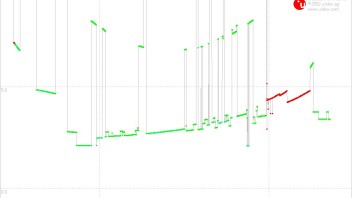

    Interessant ist hier mal den Verlauf über ein (dieses) log zu sehen, hier sieht man schön die Veränderung(en) durch die sat"Wanderungen". Es sind 2 Trends zu sehen, die sich durch Herausfallen/Wieder-hereinnehmen eines einzelnen sats in use ergeben: ein unterer, der von guten zu schlechteren HDOP-Werten läuft, ein oberer, der von schlechten sich erst verbessert und dann wieder zu schlecheren läuft.
    Insgesamt ist dieses log nicht unbedingr gut, es war aber - auf diesem PC - das Einzige, bei dem ein sat über 2 Kanäle beobachtet wurde.
    Die EGNOS-sats, soweit sie wenigstens erkannt wurden, sind bei u-blox 3-stellig und ganz rechts im ersten Bild zu sehen. Einfluß auf die Genauigkeit hatten sie in diesem log nicht, zum Zeitpunkt des Bildes waren sie auch nicht mehr in use.

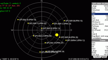

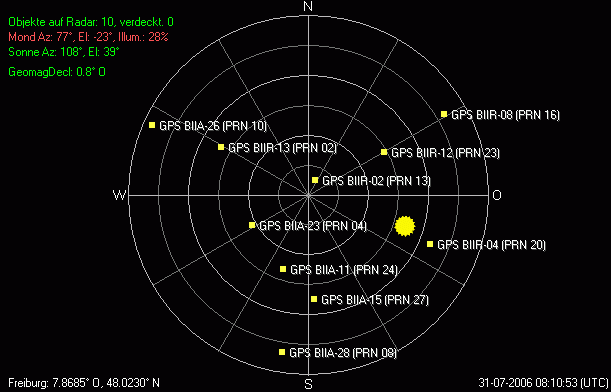

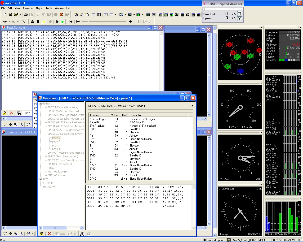

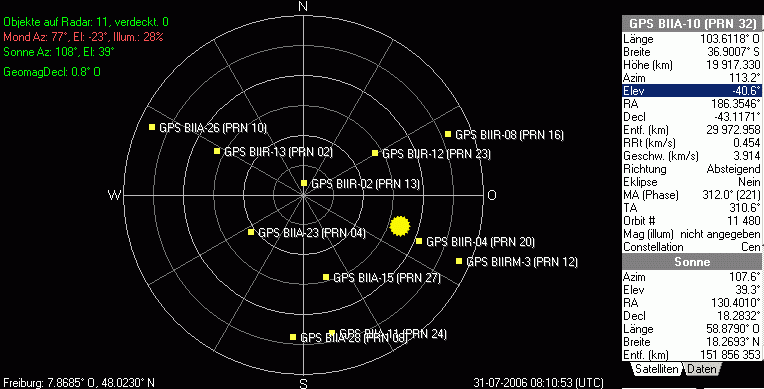

    Was mich wieder etwas wundert ist, daß niemand über den SV mit der Nummer "32" in Charlys Screenshot mit einem Logfile vom 31. Juli 2006 gestolpert ist. Woher nimmt der verwendete Empfänger diese Zahl? Noch dazu, weil laut der Anzeige nix weiter über diesen Sat bekannt ist.
    Es gibt momentan (und gab bisher) keinen Sat mit der PRN 32. Siehe ganz besonders
    http://www.gpspassion.com/forumsen/topic.asp?TOPIC_ID=68366
    Ich habe mir gerade die TLE Daten vom 30. Juli 2006 in Orbitron geladen. Damals waren 29 GPS-Sats aktiv. Die höchste vergebene PRN war 30.
    bfn hevo2

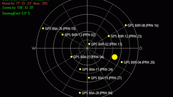

    EDIT: Hier ist der GPS-Himmel über Charlys Empfänger zu dieser Zeit:
  • Hallo!
    Meine Antwort hat etws länger auf sich warten lassen. Ich habe dafür etwas "gegoogelt".
    Wenn ich mir das alles so durchlese - vielen Dank an Günther für den Link auf die Meldung bei GPSworld - dann würde ich empfehlen, in den nächsten Tagen alle vorhandenen Empfänger aus dem Fenster zu halten und (binär) zu loggen, was das Zeug hält.
    Wenn das nämlich stimmt was in der Meldung steht (sinngemäß: "Um den 10.1.07 herum wird PRN32 (wieder) eingeschaltet"), dann besteht eine geringe Chance, daß einige unserer Empfänger diesen Sat mit der PRN 32 trotzdem empfangen (und im binären Format auch als "vorhanden" anzeigen) können, auch wenn er als "krank" markiert ist und im Almanach nicht auftaucht.
    > Der 32 ist in der letzten Zeile der Textkonsole. Wo er herkommt
    > weiß ich auch nicht, er ist aber nun mal da.
    Das ist wirklich etwas komisch. Denn die PRN32 taucht wirklich nur in einer einzigen GSV-Zeile auf. Höchstwahrscheinlich taucht er aber auch im binären UBX-Format auf, da die Anzeige unter SVINFO in u-Center ja auch sagt, daß kein Almanach vorhanden ist und der Sat obendrein als "krank" zu betrachten ist, was ja so nicht im NMEA-Format zu sehen ist. Wenn das keine "Voreinstellung" in u-Center ist, dann würde sich die Anzeige genau mit dieser Meldung von oben decken.
    Richtig komisch ist dann aber das Datum des Logs - der 31. Juli 2006, denn eigentlich sollte zu diesem Zeitpunkt wirklich keine PRN32 auftauchen. Es sei denn, man hat im Sommer schonmal die PRN32 "angetestet". Das halte ich aber für sehr unwahrscheinlich.

    Damit kommt man geradewegs zur nächsten Frage: War dieser GPS-Sat zur fraglichen Zeit überhaupt über DE zu sehen?
    Die "aktuellsten" TLE-Daten, die ich im Net zunächst gefunden habe, stammen aus dem Archiv von celestrak.com. Diese Daten sind alt, sehr alt sogar, da das Archiv ja nur bis zum 31. Dezember 2004 (JDAY: 04366) reicht:
    1 20959U 90103A 04366.15778554 -.00000067 00000-0 00000-0 0 2750
    2 20959 56.3306 347.5007 0166070 270.4541 87.6520 2.00554908103239
    Nun, spätestens jetzt weiß man aber, nach welcher Zeichenkette man bei Google genau suchen muß, denn anhand der eindeutigen COSPAR/NORAD-Nummern am Anfang der TLE findet man den Sat schnell wieder.
    http://www.google.de/search?q=%2220959U+90103A+%22
    Voila. Der Sat firmiert dort zwar als "Navstar 22 (USA 66)", aber das ist ja völlig belanglos.
    Mal angenommen, wir nehmen die letzten bekannten TLE von vor zwei Tagen für bare Münze und setzen weiterhin voraus, daß in der Zeit zwischen Ende Juli 06 und heute niemand den Sat "großartig" verschoben hat. Orbiton sagt dann, daß der Sat zur fraglichen Zeit gut 40° unter dem Horizont stand.
    Das ist zwar kein Beweis, nimmt man aber die aktuellen TLE der GPS-Sats und dreht damit die Zeit bis zum 31.7.2006 zurück, so stellt man fest, daß der Unterschied bei der Berechnung der Positionen der anderen GPS-Sats am Himmel (Skyplot) - im Gegensatz zu den Berechnungen mit den TLE vom 30.07.06 - relativ gering ist. Der Screenshot hängt unten dran.
    Vor einiger Zeit habe ich mir für einen anderen Thread die Mühe gemacht, die TLE für den 31. Oktober 2004 zu "rekonstuieren". Diese Bahndaten sind für Ende Juli 2006 also fast zwei Jahre alt - praktisch unbrauchbar. Und trotzdem findet man mit diesen alten Daten fast die selben Sats am Himmel. Der Fehler ist natürlich viel größer, als mit den TLE vom Januar 2007.
    Orbiton sagt mit diesen TLE, daß der Sat (GPS-BIIA-10) zur fraglichen Zeit gut 20° unter dem Horizont stand.
    In beiden Fällen befand sich der Sat also weit unter dem Freiburger Horizont.
