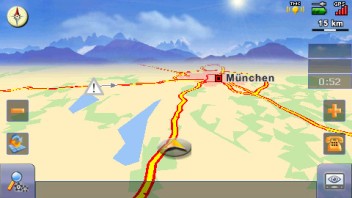

shaboom Skin

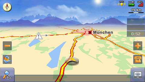

  • Hallo PNA465 Fangemeinde,
    Heute will ich auch meinen Skin zum download zur Verfügung stellen.
    Die Anzahl der Buttons ist bei mir noch nicht so Spektakulär wie bei den anderen Skins.
    Ich wollte mir die schöne Aussicht im 3D-Modus nicht verbauen. :]

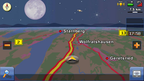

    Deshalb habe ich mich bei diesem Skin mit dem Grafischen Feintuning beschäftigt und auch die Nachtabdunklung nochmals neu gestaltet.
    Für meine Bedürfnisse sind die vorhandenen Buttons inklusive unsichtbaren TMC-Suchlaufbutton völlig ausreichend, nachdem ich mich immer im 3D-Modus navigieren lasse und die Bedienung des Navis während der Fahrt laut STVO ist sowieso nicht erlaubt ist. ;D ;D
    Halte mich natürlich auch nicht immer dran. :dx10
    Nachdem es aber hier im Forum viele gibt, die noch zusätzliche Buttons brauchen, kann ich mir noch vorstellen zwei Buttons unterhalb der Zoomicons zu platzieren.
    Jetzt zur detaillierten Beschreibung meines Skins:
    - Keine STVO Warnung mehr beim starten des Navis
    - größere Fonts der Straßennamen während der Navigation
    - QWERTZ Tastatur beim Strassen/Ort eingeben
    - Uhrzeit und Höhe in der Kompassansicht

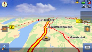

    - Transparente Rauchglas Balken mit dunkelblauer Umrandung für Ankunftsinfos auf der rechten Seite
    - Transparente Rauchglas Zoom-Buttons mit dunkelblauer Umrandung und orangen Plus / Minus Symbolen in 3D
    - TMC Icon mit weißer Schrift und schwarzem Rand ( Position um ein paar Pixel korrigiert )
    - unsichtbarer TMC Suchlaufbutton unterhalb vom TMC Icon
    - Neuer 3D-Nachthorizont, am Himmel mit Schwarztönung leicht nachgedunkelt, Saturn und einen hellen Stern eingesetzt, außerdem ist der Kartenbereich mit einer Dunkelblautönung ( Sonnenbrille ) nachgedunkelt. 8)
    Ein SplashScreen ist auch dabei, der bei Bedarf auch noch installiert werden kann.
    PS.: Das Basiswissen zum Ändern der Skins sowie einige eingebauten Funktionen stammen von Forumsmitgliedern von www.pocketnavigation.net
    Bei denen ich mich hiermit auch bedanken möchte. : drink :tup
    Die Grafiken und Icons wurden von mir selbst überarbeitet.
    Der Skin kann bei Bedarf auch in der Skinübersicht von orc999 aufgenommen werden.
    Vor der Änderung unbedingt die Original Dateien sichern!
    Viel Spaß
    Shaboom

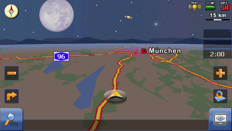

    Die Dunkelblautönung ist bei mir im unteren Bereich des Nachthintergrundbildes horizon_3d_night.png integriert, dadurch wird die Karte etwas abgedunkelt.
    Die Datei findest Du in der Zip-Datei von meinem ersten Beitrag.
    Falls Du selbst einen Hintergrund tönen willst solltest Du ein gutes Grafikprogramm haben, wo Du das Bild in mehreren Ebenen (Layer) aufbauen kannst.
    Ich habe im Zeichenprogramm eine leere Zeichenfläche mit 500x280 Pixel erstellt, danach die Zeichenfläche in Dunkelblau mit ca.25% Deckkraft aufgefüllt.
    In der zweiten Ebene habe ich den Originalhintergrund reinkopiert und den Nachthimmel mit Schwarz nachgetönt.
    Ich hoffe Dir mit meiner Kurzanleitung geholfen zu haben.

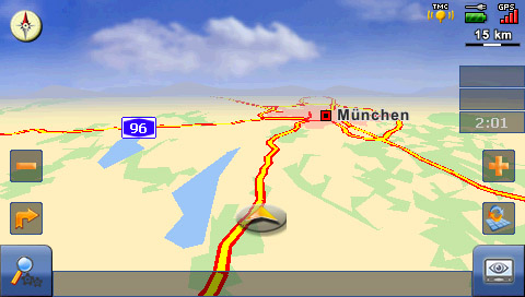

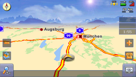

    habe gerade zwei neue Icons gebastelt und in dem Neuen Skin eingebaut.
    Der erste Skin bleibt für Navibesitzer, die sich an weniger Buttons erfreuen unverändert. :D
    neu in Version 1.1
    - Transparenter Rauchglas Button zum Umschalten auf Pfeilansicht mit dunkelblauer Umrandung
    - Transparenter Rauchglas Button zum Umschalten von 2D auf 3D mit dunkelblauer Umrandung
    Viel Spaß beim Testen : drink
    shaboom
