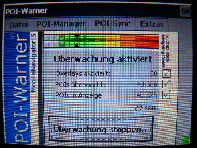

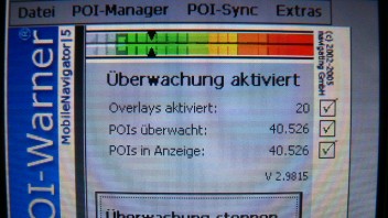

  • hallo,
    Poiwaner läuft erfolgreich seit ca. 1Woche auf meinem 7934. Problem ist, ich kann den GPSTacho nicht starten, und Video abspielen geht auch nicht (läuft nur der Ton). Wenn ich das Gerät ausschalte, und wieder einschalte (on/off) funktioniert alles wieder wunderbar. Leider ist dann der Poiwarner ja wieder runter. Installier ich den wieder, geht das Spiel von vorne los. Hat jemand einen Tip?
    Hab gerade nochmal getestet. Nach einem reset funktioniert GPSTacho wieder. Beim normalen beenden vom Poiwarner nicht.
    mfg

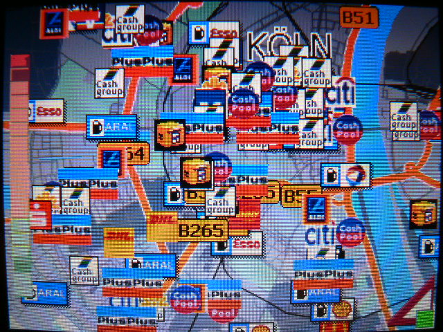

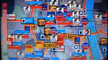

  • Hallo allen Mitgliedern,
    ich habe den POI Warner installiert. Ist schon eine tolle Sache und macht das Navi eigentlich erst richtig komplett. Ohne lange zu labern das Problem !!
    bei eingeschaltetem Warner macht das Gerät plötzlich "Pieep" und es erscheint auf der linken Seite im Screen ein senkrechter Farbbalken, ähnlich einer Scala mit verschiedenen Farben. Einige Zeit später erneut ein doppelter "Pieep" und der Farbbalken ist futsch. Das wiederholt sich in gewissen abständen. Also, normal ist das wohl auch nicht.
    Hinzu kommt, dass mein Akku schneller leer ist, als er aufgeladen werden kann. Auch das scheint nicht normal zu sein.
    Als verwöhnter Navigatorglotzer habe ich natürlich alles an. Meine damit Speedlimit, Poi Warner und Navigation.
    Kennt dieses Phänomen Jemand ?
    Ich werde jetzt die Software von POI Warner löschen und erneut aufspielen. Mal sehen, ob es hilft.
    Bedauerlich ist nach meiner Meinung die klitze kleine Schrift der Poi´s in der Umkreissuche. Werde mir wohl ein Fernglas zulegen müssen oder die doofe *.ini suchen und die Schrift vergrössern.
    Nette Grüsse an die Macher in diesem Forum, ich lebe davon

    Original von Skipper110
    Also dieses Pieep mit der Farbscala habe ich auch, wenn ich mich z.B. einen Blitzer nähere (teilweise auch zweimal wenn ich zu schnell dran bin). Möglicherweise hast du auch die Blitzer-POI´s oder für andere POI´s ein akustisches Signal hinterlegt?!

  • Hi Skipper110,
    schau mal im POI-Manager\POI-Einstellungen\Akustische Warnungen was du bei Erster,Letzter,Geschwindigkeit für Einstellungen hast und welche POIs du ausgewählt hast.;D

  • hi dudu1,
    ich habe die akustischen Warnmeldungen leer gelassen, da ich mich nicht mit jedem Icon anfreunden wollte und da es nach Ansicht der Softwareentwickler auch Speicherplatz auf der SD Card kostet. Ich nutze lediglich die originale Card.
    Habe das Programm nochmals installiert und die POI´s neu hochgeladen.
    Werde es morgen testen und berichten.
    Lustig ist, dass es in meiner, vor Sateliten geschützen, Behausung nicht "quieckt". Scheinbar fehlt ihm das GPS-Signal und damit vielleicht auch die komplexe Abarbeitung von Daten, die während der Fahrt anfallen.
    Kalle
  • Habe die Software von PoiWarner neu installiert und alle akkustischen Regler auf Null gelassen.
    Die Fahrt heute verlief ohne den Farbbalken.
    Dennoch habe ich eine neue Feststellung machen müssen !!
    Problem:
    Wenn ich Speedlimit, Navigation und PoiWarner zusammen laufen lasse ist zunächst alles ok. Komme ich abert auf die blöde Idee die Umkreissuche zu aktivieren, was ohne Probleme geschieht, wähle mir ein Ziel auf und gehe in der Umkreissuche des PoiWarner auf "Ziel", dann hängt sich das Luder auf.
    Bleibt Reset oder Schalter. Wenn ich Speedlimit weglasse, dann kann ich ein Ziel mit PoiWarner aussuchen und er übergibt dieses artig der Navigation, so wie man es sich wünscht.
    Ok, wenn man es kennt, kann man sich einrichten und beides getrrennt nutzen. Dennoch solte es Ursachen haben.
    Kann natürlich auch daran liegen, dass ich alle Zusatzprogramme im Verzeichnis Flashdisk habe. Vielleicht sollte ich das mal trennen zumindest Speedlimit und PoiWarner.
    Kalle
