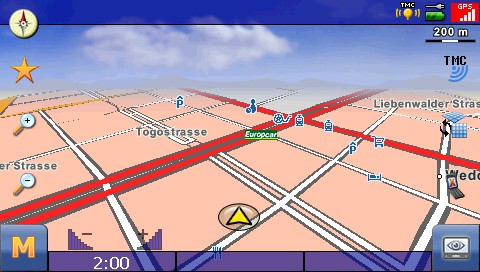

    meine Ansicht vom 465 habe ich jetzt auf die schnelle erstmal auf den 470 angepasst. Zumindest das für mich nötigste ist enthalten.
    • Qwertz Tastatur
    • STVO Meldung aus
    • größere Schrift in der Kartenansicht
    • oben Balken transparent
    • 2D/3D Butten auf der Karte
    • Zoombutton beide links auf der Karte
    • Höchstgeschwindigkeitsanzeige nach links verschoben
    • TMC Button auf der Karte
    • Sendersuche im TMC Menü
    • Verkehrslagebutton im TMC-Menü
    • Höhenangabe im Kompass
    • Lautstärkeregelung in der Karte

    Edit2: Heute hab ich noch kleiner Anpassungen der Ansicht vorgenommen.
    Zu finden sind die hier.
    [Blockierte Grafik: http://666kb.com/i/ajushpzrzent2tlic.gif]
  • Hallo gippo,
    ich habe mir gerade deinen Skin mal aufgespielt. Ich weiß nur nicht, ob er wirklich funktioniert.
    In deinem Screenshot ist links oben ein "Auto-Button" zu sehen. Der ist bei mir nicht vorhanden. Wofür ist der gedacht?
    Dann ist rechts oben ein Zahnrad-Button. Wofür ist dieser Button? Bei mir passiert da garnichts, wenn ich drücke.
    Ansonsten scheint alles so zu sein, wie es sein soll.
    Hoffe du kannst helfen.
    Muss man vielleicht ein Hardreset durchführen? oder reicht ein Softreset. Wie würde ein Hardreset überhaupt funktionieren?
    MFG
    für einen Screenshot war das vielleicht auch nicht optimal von mir. Der Auto-Button kommt von der Routenplanung, der hat mit dem Skin eigentlich nichts zu tun.
    Das Zahnrad sollte schon etwas tun, und zwar die TMC-Suche starten. Das geht im original sonst nur über das TMC Menü.
    Ansonsten bin ich gerade dran die Buttons zu ändern (2D/3D und TMC), da die je nach Untergrund etwas schlecht zu lesen sind ...
    Grüße
    Gippo

  • Danke schon mal für die Antworten.
    Wenn man das Zahnrad betätigt, sollte sich dann der Sendersuchlauf öffnen, oder läuft das im Hintergrund ab?
    Könnte bei auch das Problem sein, dass ich derzeit die Wurfantenne nicht angeschlossen habe. Ist im Auto.
    Thomas
    du siehst im der Kartenansicht auch nichts vom Suchlauf.
    Da sokobana das schon einmal hervorragend beschrieben hat verweise ich der Einfachheit halber mal dahin
    >Klick< ;)
  • Das habe ich verstanden.
    ABER, ich sehe dann ja auch nirgends welcher Sender denn gerade eingestellt ist, ohne dass ich über den Ansichtbutton in die Verkehrsmeldungen gehe.
    Oder kann man das in der Kartenansicht sehen.
    Für mich ergibt sich daraus eben das Problem, ich habe einen Button für den Sendersuchlauf, weiß aber nicht, wann ich ihn betätigen soll.

  • Hallo Gippo.
    Erst einmal vielen Dank für deine Mühe.
    Ich hab mir deinen Skin gerade installiert und er gefällt mir hervorragend.
    Ich hätte aber noch ein paar Fragen.
    1. Stört der Minus-Button beim Zoom nicht die Einblendung der Höchstgeschwindigkeitsanzeige.
    ( Sie wird ja auch über dem M-Button eingeblendet.)
    2. Kann man das Höchstgeschwindigkeits-Symbol nicht grösser machen und anders plazieren.
    (Evtl. zwischen den Zoom-Tasten oder rechts.)
    2. Was müsste man ändern, um die Anzeigeleisten oben und unten undurchsichtig zu machen.
    ( In bestimmten Situationen stört die durchscheinende Karte die Lesbarkeit der Anzeige.)
