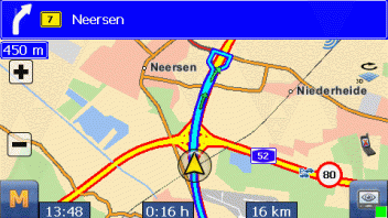

    Deßhalb gibts jetzt hier den Skin mit nicht transparenten Balken mit den geänderten RGB-Werten.
    Und wenn schon pingelig, dann auch richtig. Daher hab ich den Balken unten jetzt noch etwas verkleinert, damit er auch mit der "Bruchlinie" im Button übereinstimmt :]

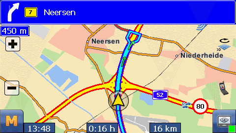

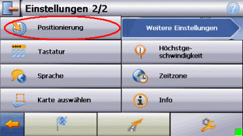

    Anbei der Skin wie angekündigt mit den nicht transparenten Balken. Finde ich auch hübsch, muss ja nicht wirklich durchsichtig sein. Ansonsten ist da noch eine Änderung drin. Der Button für die Positionierung ist aktiv. Damit kann man Routentracks aufzeichnen bzw. aufgezeichnete Tracks abspielen lassen.
    Mal schauen wie die Resonanz so ist. Ggf. wird der Skin auf der ersten Seite noch so eingestellt wie hier oder ich lasse beide Skins alternativ drin, mal schauen ... ;)
