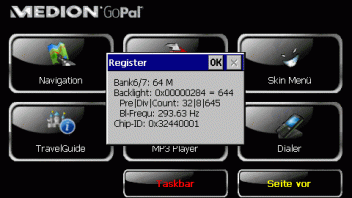

  • Hallo zusammen,
    ich habe nochmals eine neue Spezialversion erstellt, die die wichtigsten Eckparameter in einem Meldungsfenster ausgibt (s. Bild von 470er).
    Bitte teilt mir die Werte für die anderen Geräte mit, so dass ich die HW-Erkennung implementieren kann.
    Wichtig sind Count und Chip-ID!
    Aufrufparameter: window=0 reset=4
    Stefan
